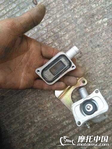

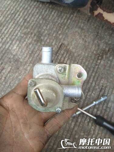

    这个装置是什么原理,堵上松油门不放炮,不堵放炮。有什么好解决办法?
    发表于 2018-2-26 22:51:50 指尖摩托手机 | 显示全部楼层
    补气阀。
    发表于 2018-2-26 22:55:51 指尖摩托手机 | 显示全部楼层
    堵死就可以了
    发表于 2018-2-26 23:29:07 指尖摩托手机 | 显示全部楼层
    通过进气负压使阀开启,由于排气口内会有排气负压。新鲜空气被排气负压吸到排气口。然后。。。。。。
    发表于 2018-2-27 09:31:02 | 显示全部楼层
    这个是不成熟的产品,堵上就行了
    发表于 2018-2-27 13:14:51 | 显示全部楼层
    多此一举的设计。
    发表于 2018-2-27 20:06:03 | 显示全部楼层
    环保的产物,可以不用
    发表于 2018-2-27 21:56:51 指尖摩托手机 | 显示全部楼层
    堵上就可以了
    发表于 2018-2-27 21:57:22 指尖摩托手机 | 显示全部楼层
    原理    地板说的对
    发表于 2018-2-28 23:07:58 | 显示全部楼层
    对日常使用没有任何影响
