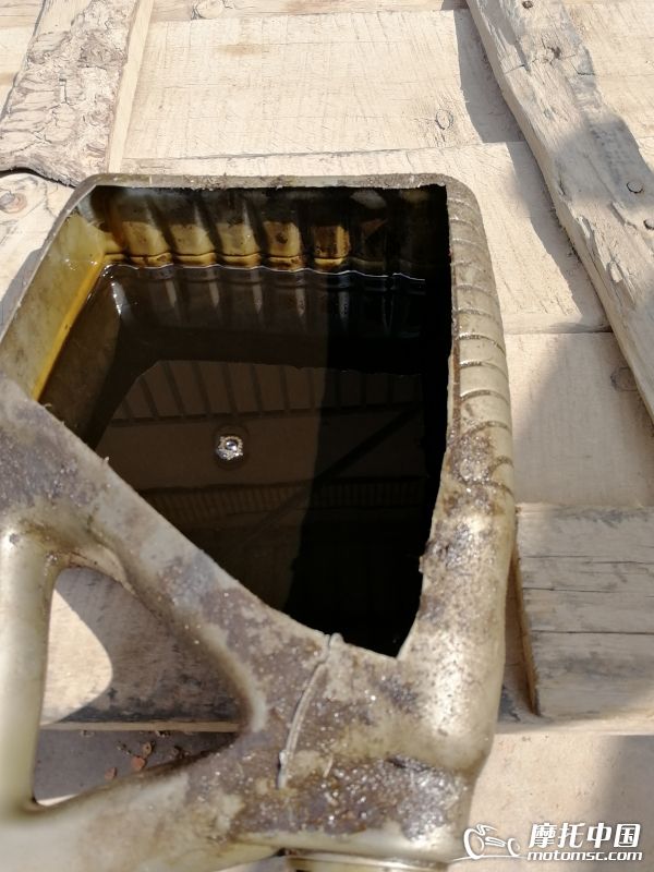

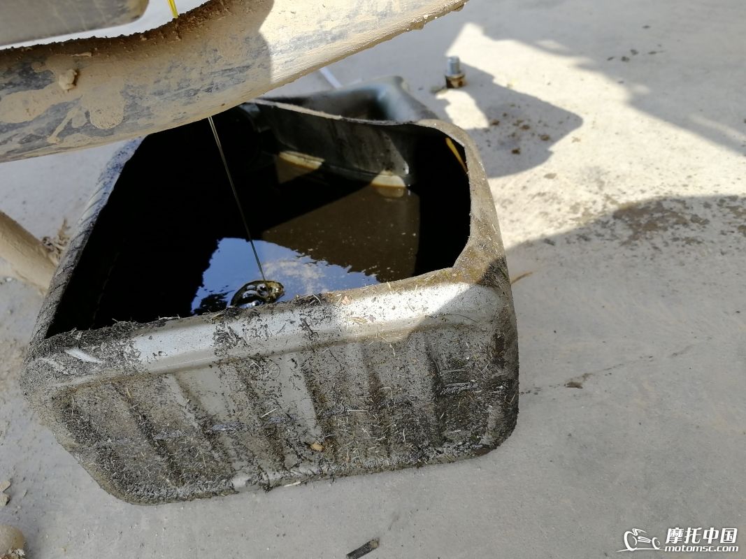

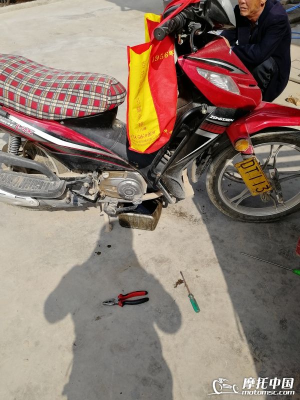

    今天早上骑来一辆宗申110弯梁,说是空滤漏油, IMG_20180314_112214.jpg 空滤下方有机油拔掉空滤下的橡胶塞不流,应该不是车倒引起的,检查机油过多,放机油 IMG_20180314_112159.jpg IMG_20180314_112219.jpg IMG_20180314_112507.jpg 机油放了两升多,问车主是否自己加油,他说自己儿子的轿车换油剩了些自己加了进去,清理空滤海绵,加机油发车后调整化油器机油多已经影响怠速了。调整好后洗车交车。 IMG_20180314_113725.jpg
     楼主| 发表于 2018-3-14 14:20:00 | 显示全部楼层
    机油平时不能随便加要按油尺来,一般最好换油不同品牌的机油不要混,汽车机油和摩托车机油的配方和标准是不一样的不能加,
