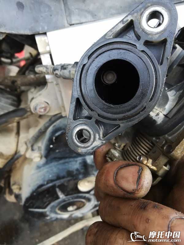

    检查火花塞,清洗节气门和喷咀

    我清洗节气门试试,我对电喷车感应器哪些不在行,正在学习中

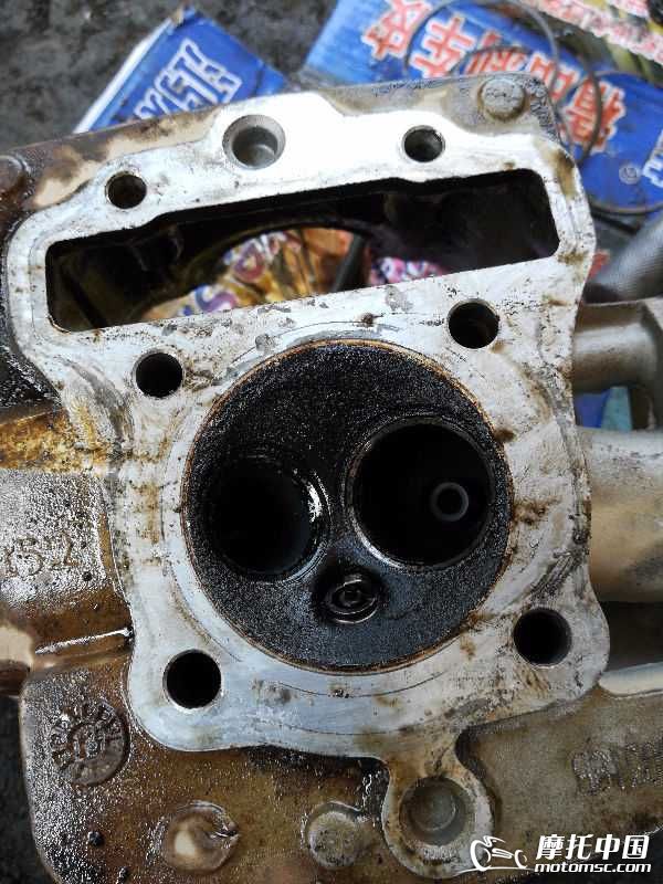

    气门漏气,磨好气门,换活塞环,装试试看好不,,

     楼主| 发表于 2018-3-16 13:25:56 指尖摩托手机 | 显示全部楼层
    清洗,装好,试车轻轻加油门怠速好了,
