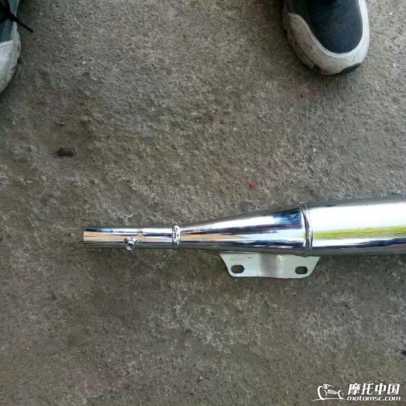

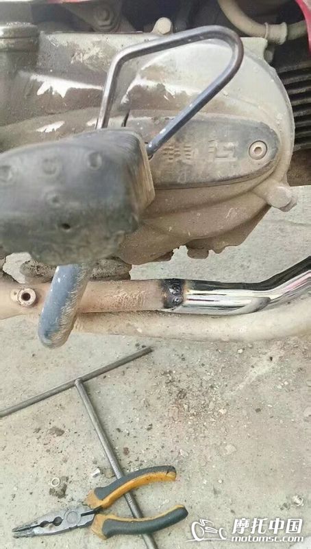

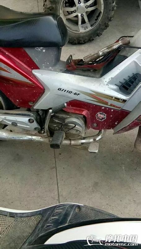

         今天早起打扫店面,来了一辆钱江弯梁一听排气管漏气,声音太大啦,吵死人了,车主说下面镇子上都问遍了这种排气管不好找,主要是后端的螺丝孔不配套,车子开到这种状态大多数车主也不在乎是不是原装的了,只要能用就行,在一个原装的价格对过于旧的车辆来说是一个致命的硬伤,让车主把车子留到店里下午来去,从店里取出一根新排气管装在车上做好标记 6b88f63b7603bcbad8d7215a3b8dc7c5_dCEBAAAAAAAA&bo=IAMgAwAAAAARFyA!&rf=viewer_4.jpg ,同样在旧排气管相同的地方做好标记 1.jpg ,接下来用切割机切开,分别装在车上用电焊给焊上 psb (1).jpg ,最后装好排气护罩 psb.jpg ,启动车辆声音完美。
