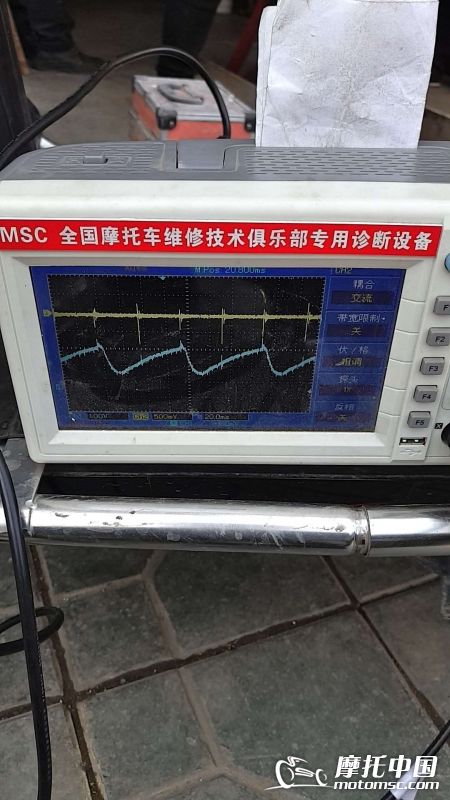

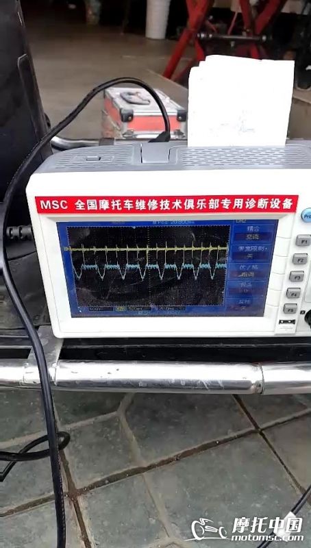

    柱塞式150化油器摩托车,里程7000公里左右,转速一上去就反喷,到8000转就喘上不去,化油器有明显的反喷气流,求各位师傅帮忙,谢谢
    稍拧油门的点火波形和负压波形
    稍拧油门的点火波形和负压波形
    怠速的点火波形和负压波形
    怠速的点火波形和负压波形
    发表于 2018-4-2 18:20:35 | 显示全部楼层
    有可能是进气量不够,拆开空滤试试。
    发表于 2018-4-3 09:49:10 | 显示全部楼层
    化油器反喷主要有1,化油器故障,2,进气门磨损或者气门间隙太小,3,点火器无进角,4凸轮摇臂磨损配气时间不够
