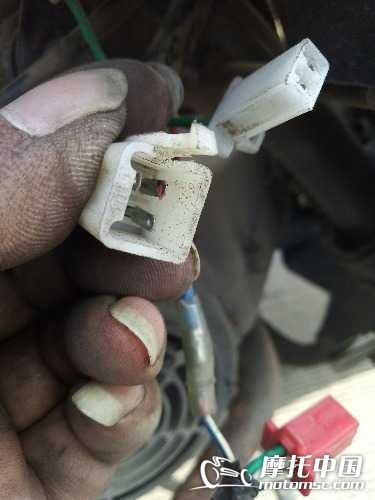

     楼主| 发表于 2018-4-2 22:13:48 指尖摩托手机 | 显示全部楼层
    上图说明一下,就是这点儿塑料搞的鬼。
    电子风门不通电,总是加浓;负压管破损,额外进气。
    二者合一,造成怠速过高
     楼主| 发表于 2018-4-2 22:14:42 指尖摩托手机 | 显示全部楼层
    拍的不太清晰,大家凑合看一下哈

     楼主| 发表于 2018-4-3 11:40:51 指尖摩托手机 | 显示全部楼层
    插头里的金属片 被 带上塑料了。挺常见吗?反正我是第一次遇到

    发表于 2018-4-13 06:36:37 指尖摩托手机 | 显示全部楼层
    插头金属部分沾上塑料一般是插头接触不好,发热,产生高温熔化了塑料。这种情况在杂牌车上比较多见。
