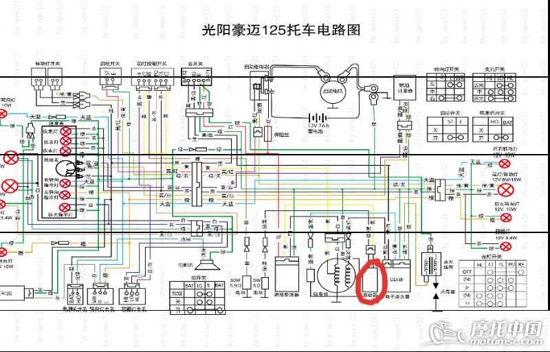

    图中的启动器有什么作用?

    发表于 2018-4-10 06:17:24 指尖摩托手机 | 显示全部楼层
    图片看不清楚
    发表于 2018-4-10 06:18:30 指尖摩托手机 | 显示全部楼层
    感觉应该是化油器上的电阻风门
    发表于 2018-4-10 12:02:08 指尖摩托手机 | 显示全部楼层
    我也看不清,我猜一下有可能是启动加浓阀吧
    发表于 2018-4-10 12:24:10 | 显示全部楼层
    化油器电热加浓装置

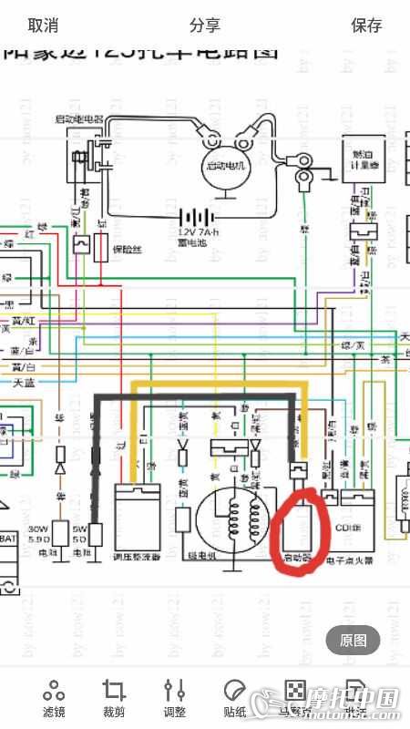

     楼主| 发表于 2018-4-10 18:42:24 指尖摩托手机 | 显示全部楼层
    看不清,放大加粗线条补图,
     楼主| 发表于 2018-4-10 18:46:59 指尖摩托手机 | 显示全部楼层
    wx_bXbgbKq2 发表于 2018-4-10 18:42
    看不清,放大加粗线条补图,
    黄色线连接的是4线的调压整流器,黑色串联一个5Ω5w的电阻到搭铁
    发表于 2018-4-10 19:55:58 | 显示全部楼层
    加浓阀,冷车启动时加浓混合气
    发表于 2018-4-11 07:00:34 | 显示全部楼层
    电加热塞
