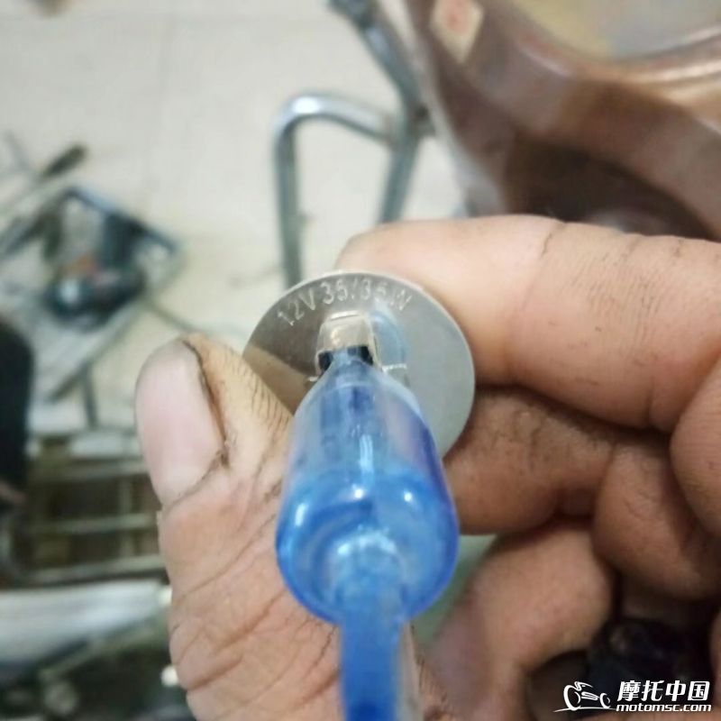

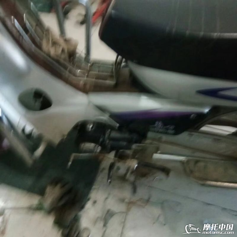

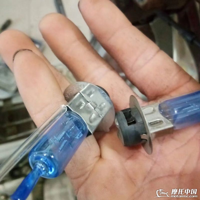

         今天下午来台弯梁说电启动不能着车 bb2a465ef41f697d4f5b0ebe015d8f92_dCIBAAAAAAAA&bo=OAQ4BAAAAAARFyA!&rf=viewer_4.jpg ,一看这车的电池和整流器是我三月份换的,当时车子在家里放了两年没有开过,装好电池后测量充电线路发现充电量太小,换了整流器后充电量在正常范围内,现在又没有电了,难道是电池还是整流器的问题,由于顾客是第二次到我店里来,原来重来没有到我店里来过,经过解释还是能从眼神里看到还有一些怀疑,好吧,当着顾客的当面又给更换新的整流器还是大灯不亮,这下打消了他的怀疑,检查线圈发电量太小,更换线圈时发现我的新的线圈时半波的,原车是全波线圈, 45757c44c5ea7529028a7f078a26e38b_dCIBAAAAAAAA&bo=OAQ4BAAAAAARBzA!&rf=viewer_4.jpg 拆开新的改成全波的,装车测量充电正常,开大灯后再测量充电量小的可怜,只有12.5伏,拆开一看车主装的是12伏35瓦的灯泡还是两个 37e1a0c3ac1fb37b0a14442a31ff90f8_dCEBAAAAAAAA&bo=OAQ4BAAAAAARFyA!&rf=viewer_4.jpg d17e673560ca38c43cbdd316117caf45_dCIBAAAAAAAA&bo=OAQ4BAAAAAARFyA!&rf=viewer_4.jpg ,给顾客解释这个大灯功率太大了,严重影响到充电量了,更换成石栏的LED大灯后测量一切正常,故障排除。
