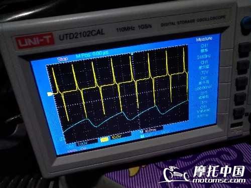

    各位老师看看这个建设125-28的进气压力传感器波形
    发表于 2018-6-17 22:07:54 指尖摩托手机 | 显示全部楼层 |阅读模式
    这是建设125-28在马达带动运转的时候拍的,发动机没有启动。不知对不对。
    发表于 2018-6-17 22:46:08 | 显示全部楼层
    图片不够清晰,从波形看气门漏气

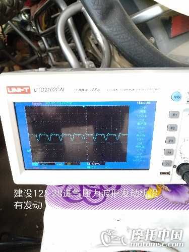

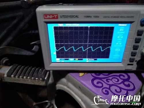

    这两张是启动后的触发波形和进气压力波形
     楼主| 发表于 2018-6-18 00:05:11 指尖摩托手机 | 显示全部楼层
    图片拍的很清晰,传上来就不清晰了,
