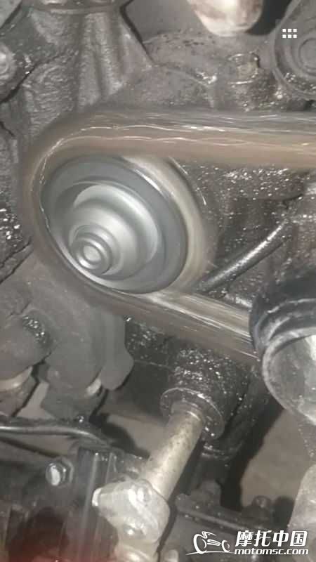

    [求助] 铃木DL250小链轮响的很,求大神
    发表于 2018-7-3 21:02:15 指尖摩托手机 | 显示全部楼层 |阅读模式
    速度上30后小链轮就开始发响。声音很大带头盔都能听见。过了80过后可能是风的原因就没声音了。求大神。

    发表于 2018-7-4 07:30:27 | 显示全部楼层
    这个情况先看小链轮的磨损情况,和链条在后链轮上的间隙,存在上楼问题
    发表于 2018-7-4 10:56:10 指尖摩托手机 | 显示全部楼层
    太响打点油上去
    发表于 2018-7-4 10:56:46 指尖摩托手机 | 显示全部楼层
    你首先要检查那个链条是不是调整过紧。
    发表于 2018-7-4 10:57:52 指尖摩托手机 | 显示全部楼层
    大小牙盘齿是不是程尖状啦。如果是的话,那只能更换
    发表于 2018-7-6 10:50:53 指尖摩托手机 | 显示全部楼层
    付轴轴承没问题吧
    发表于 2018-7-6 13:07:00 指尖摩托手机 | 显示全部楼层
    更换全套轮盘链条
