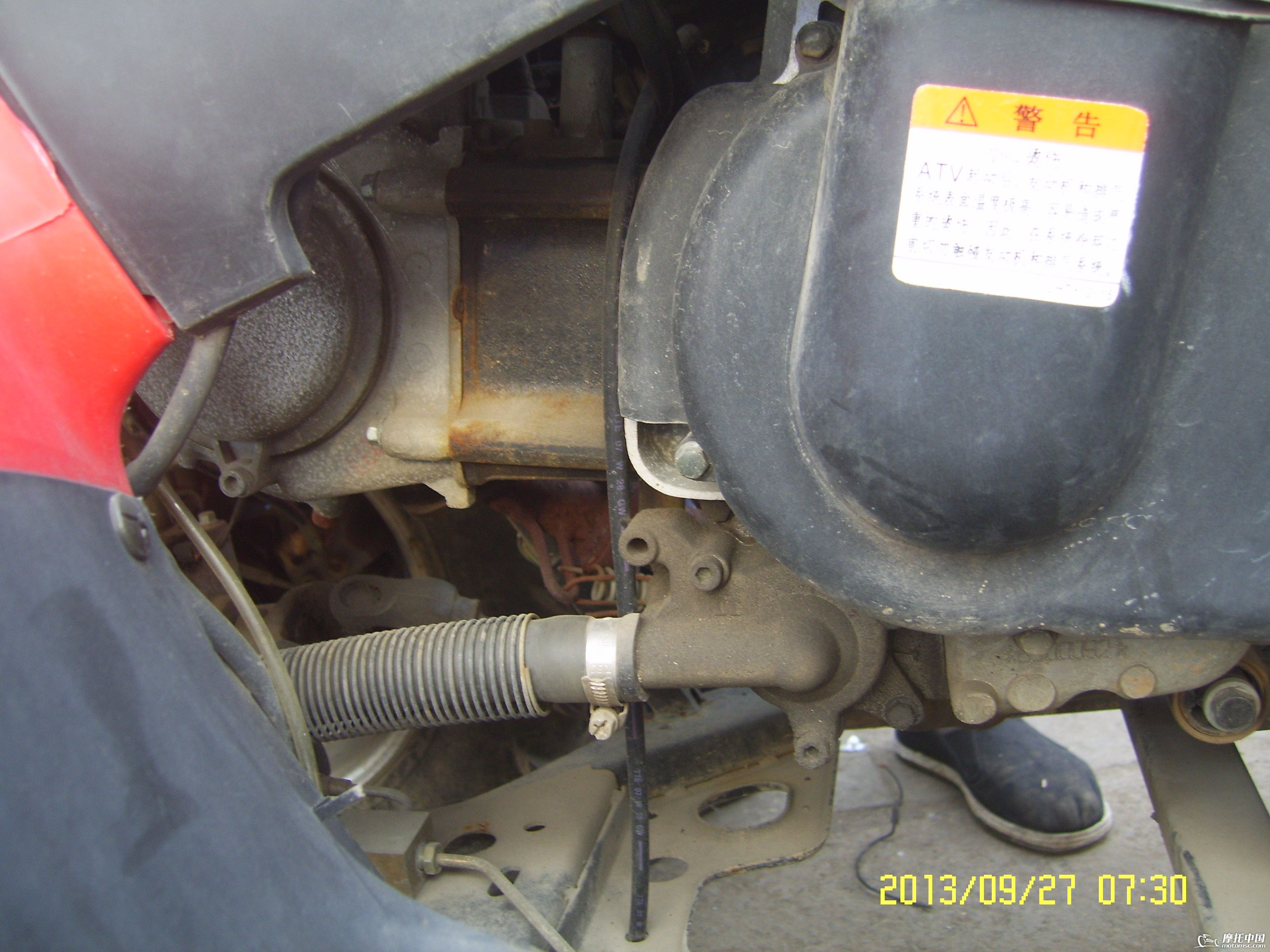

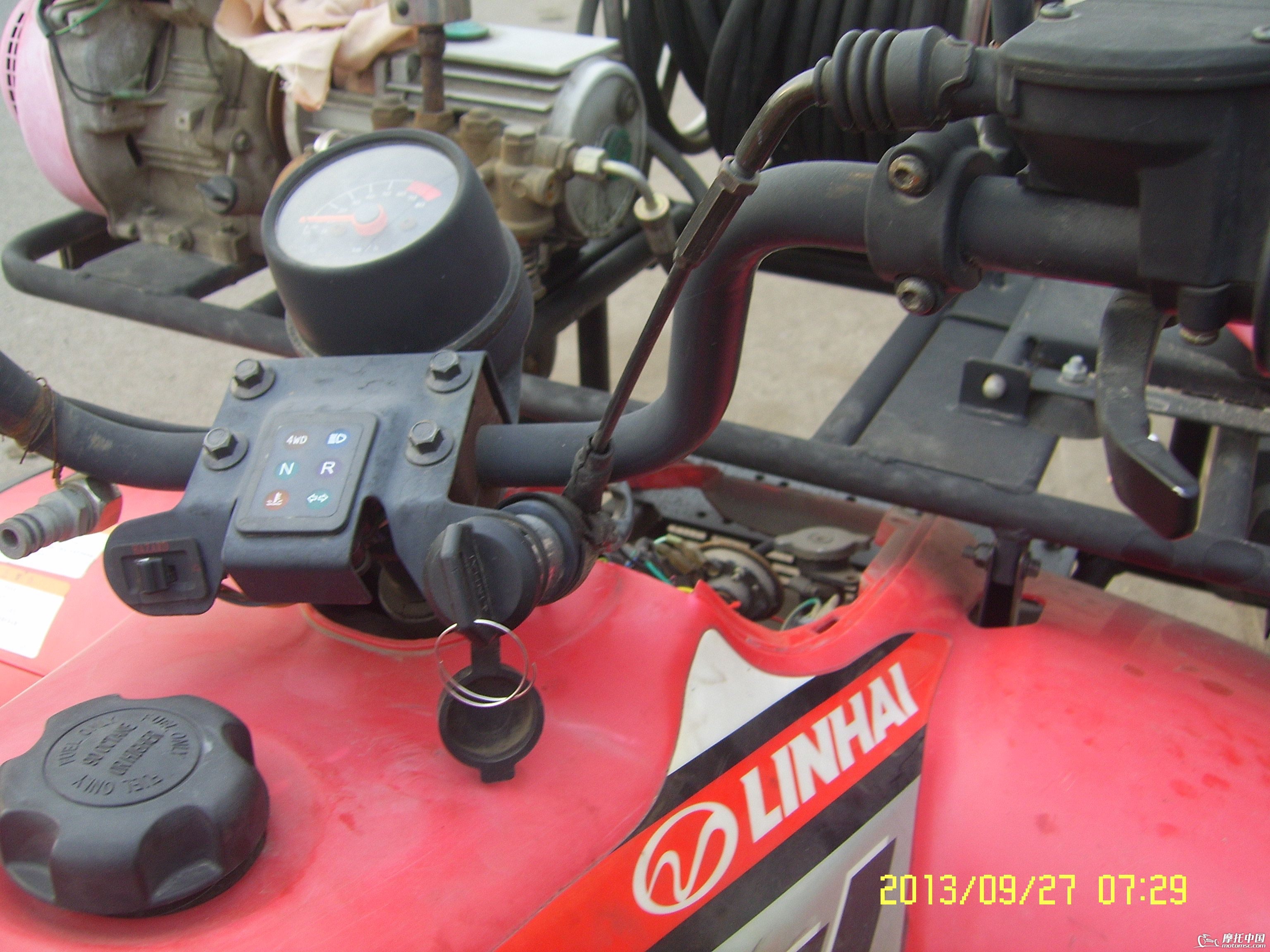

    我是1326号会员是一个摩托车维修工也是标识部件的一位代理商,一天在外面送货快要黑天的时候,有一客户打电话说让我去看一下他那里有一辆车点火器坏了买不到,放他那里好几天了如果今天在修不好明天车主就拖走了,问我能不能改一个点火器,我送完货就开车去了,下车一看是一个四轮车森林消防用车,单杠水冷无极变速的260的发动机,点火器是内插的没有这种点火器。我看了一下这车是直流点火的我们多能勇士应该差不多让客户找一个70插头,在车上拿下一个大阳口的多能勇士找出触发正极  触发负连好地线接好正极  打开关一切正常按下启动按钮火花啪啪滴,客户一看高压跳火就高兴的:lol修好了可以赚毛毛了,包好连接线客户就启动起来跑了一圈回来说真管这个点火器刚刚滴;P,我想拍几个照片天黑了也没拍了。我给客户说明天早上过来拍几张照片,第二天起来吃了点饭骑车去了,走到还没说话客户就说了车又打不着了:L,拿来万用表检查一下电源原来地线接入不好,重新接好地线一切正常,拍了几张照片骑车感觉了一下:lol有不对的地方往各位老师指导:handshake

    SV105273.JPG SV105269.JPG SV105272.JPG SV105271.JPG SV105270.JPG SV105274.JPG 我是1326号会员是一个摩托车维修工也是标识部件的一位代理商,一天在外面送货快要黑天的时候,有一客户打电话说让我去看一下他那里有一辆车点火器坏了买不到,放他那里好几天了如果今天在修不好明天车主就拖走了,问我能不能改一个点火器,我送完货就开车去了,下车一看是一个四轮车森林消防用车,单杠水冷无极变速的260的发动机,点火器是内插的没有这种点火器。我看了一下这车是直流点火的我们多能勇士应该差不多让客户找一个70插头,在车上拿下一个大阳口的多能勇士找出触发正极  触发负连好地线接好正极  打开关一切正常按下启动按钮火花啪啪滴,客户一看高压跳火就高兴的:lol修好了可以赚毛毛了,包好连接线客户就启动起来跑了一圈回来说真管这个点火器刚刚滴;P,我想拍几个照片天黑了也没拍了。我给客户说明天早上过来拍几张照片,第二天起来吃了点饭骑车去了,走到还没说话客户就说了车又打不着了:L,拿来万用表检查一下电源原来地线接入不好,重新接好地线一切正常,拍了几张照片骑车感觉了一下:lol有不对的地方往各位老师指导:handshake
