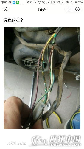

    GY6低压线圈的负极绿线易烧损,是怎么会事?
    发表于 2018-8-23 15:54:37 | 显示全部楼层
    检查电池负极至车架和发动机是否接触不良
    发表于 2018-8-23 15:54:46 | 显示全部楼层
    检查电池负极至车架和发动机是否接触不良
     楼主| 发表于 2018-8-23 15:59:58 指尖摩托手机 | 显示全部楼层
    负极线,经线圈定子铁芯打铁已经形成回路。且打铁良好。
    发表于 2018-8-23 20:57:28 指尖摩托手机 | 显示全部楼层
    发动机接地线  不牢固
    发表于 2018-8-25 16:11:07 | 显示全部楼层
    发动机和车架连接不好,线径过小,连接处现接触不良
    发表于 2018-8-26 08:02:31 指尖摩托手机 | 显示全部楼层
    楼主您的问题解决了吗?
    发表于 2018-8-26 08:06:09 指尖摩托手机 | 显示全部楼层
    当按下启动按钮时负极的线接虚或者是发动机与车架接触不好才产生的
    发表于 2018-8-27 22:22:54 | 显示全部楼层
    照楼上说的检查
    发表于 2018-8-28 19:04:09 指尖摩托手机 | 显示全部楼层
    二楼正解
