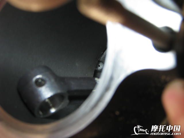

    现在的发动机很多在缸体下都有这个喷油小孔,知道叫什么名字吗,图片中间这个小孔
    发表于 2015-12-8 22:47:04 指尖摩托手机 | 显示全部楼层
    压力润滑给汽缸的.比老式的单纯的飞溅润滑效果好的多
    发表于 2015-12-9 07:14:49 | 显示全部楼层
    提高润滑能力
    发表于 2015-12-9 08:39:47 | 显示全部楼层
    可能是制冷喷射润滑。
     楼主| 发表于 2015-12-9 18:27:53 | 显示全部楼层
    楼上的回答比较靠谱了
     楼主| 发表于 2015-12-9 18:28:17 | 显示全部楼层
    有冷却作用的 没错
    发表于 2015-12-9 19:56:30 | 显示全部楼层
    活塞背冷技术。
    发表于 2015-12-9 20:30:33 | 显示全部楼层
    压力润滑喷油孔,为活塞背面和缸壁润滑的更好
