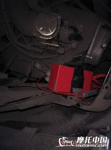

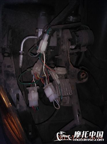

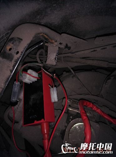

    今天快要黑天的时候一客户要踏板的多能勇士改装点火器!拿一个圆口的点火器插好以后找把电源正极接电瓶试一下!一切很好!踏板车的闪光器在前面板下!后刹车在手上!电锁出线要引一根到后面的点火器才行!那样太麻烦怎么办呢!这车是交流点火的改直流以后电锁到点火器的黑白线没有用了!就用它了打开前面板剪断黑白线接闪光器进线!点火器端接好打开电锁一切正常!这样改把座开关有紧急熄火开关的要把去熄火开关断开才能行的!有不对的地方望各位指正!!!

    好办法,省了一条线
    发表于 2015-12-12 21:03:05 | 显示全部楼层
    有熄火开关的,把熄火开关改成控制电源的就OK:lol
     楼主| 发表于 2015-12-12 21:16:18 | 显示全部楼层
    也是在给客户改装点火器的时候:lol突然想到的,二楼的主意也不错:victory:

    既然打开了面板
    不如拉线
    这样可以后期维护方便
