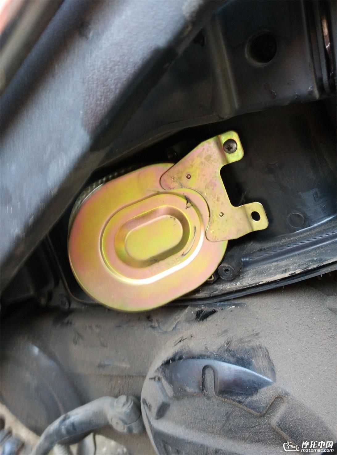

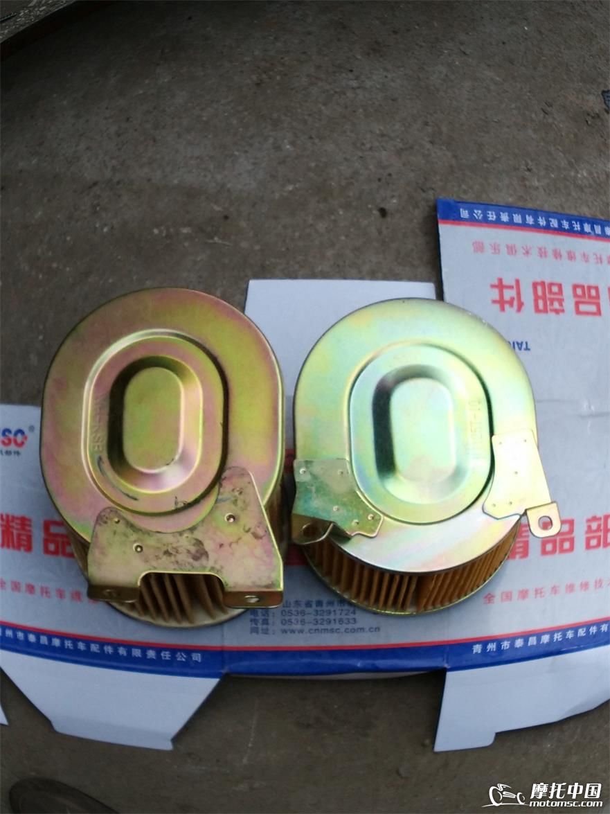

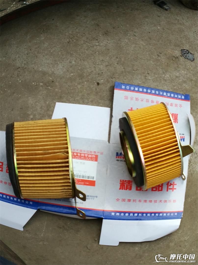

    今天一车主骑着一辆豪爵宇钻HJ125T-10A来我处咨询:我的车刚保养完,在没保养前能跑到80多,保养完后发现,跑60多都费劲,而且噪音大。带着疑问给该车做了一个体检,呵呵,原来是该车在保养时换的空气滤清器是WH125的,虽然勉强能安装上,但是尺寸不一样影响了进气量,造成人为的故障。在没有相应配件的情况下有些是可以改装和通用的,但要基于原理,不要造成新的故障,给车主和自己带来不必要的麻烦。
    换的WH125空滤,
    右侧为HJ125T-10A的空滤
    安装位置和厚度都不一样。
