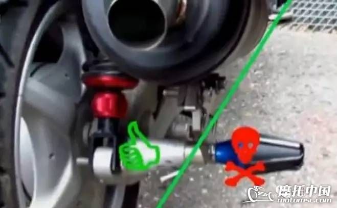

                             JC君今天和大家说个严肃的话题“摔车” 最近天气冷了,路面也相对会湿滑,气温和路面的温度也不利于机车轮胎抓地力的施展,所以最近听到了很多摔车的消息,还好装备齐全人都没有大碍,这是万幸 。                                                                                                               36ce076d2262d3edabe971999e0c2a7c.jpg                                                                                                                                                                     在抓地力不好的路面,遇到紧急状况无论你刹的是前刹还是后刹,亦或者是前7后3的原则,因为外界条件的原因很可能都会因为轮胎抓地力的不稳定性导致摔车,当然如果你有了ABS 只能说更安全一些,但是并不能保证没有问题。                                                                                                                                                                                                                                                                                                                                                                                                                                                                                                                                                                                                                         这段视频是台湾车友拍的,摔的车应该是雅马哈的劲战 从以上视频中JC君做了小小的总结: 摔车的最直接原因是这位哥们给车的后轮安装了较长的防摔球,在弯道中压得过狠,导致防摔球着地,车子平衡性被打破,前轮架空,直接侧滑出去,并腾空两次,改装一定要科学有度,而且了解自己改出来的车的一些缺点。                                                                                                                                                                                     86d4c9d421c036bca5597ffc97507642.jpg                                                                                                                                                                         有时候不仅要管住右手,还需要管住你的虚荣心和好胜心 。可以看看这位车手受伤的部位,和他的装备,如果他全身装备齐全应该不至于这样,穿好防摔服,头盔,骑行靴,手套,不然你会摔得很惨。                                                                                                                                       ff355571fab3dc7b60e5693fa99833c6.jpg 2a9f384abbf31d7abcb965782a412e68.jpg 8bfbbbfc04802a2f2cdd05f7f88c17f0.jpg e9cd50d3c79113bf107105e13c72ec83.jpg                                                                                                                                                                            车友摔车,第一件事是去通知后方车辆,前方有事故注意避让,避免二次伤害。                                                                                                          9b61a3e0cb993c6c07ddfd2b85a83ca9.jpg                                                                                                                                                                   如果你骑车遇到摔车,千万不要立即停车到事故路面,尽量先把自己的车停到路边再来施。                                                                                       7c95f60f6a0f11f3979f2d2a0901e36e.jpg                                                                                                                                                                     如果条件允许,激烈或长距离骑行尽量带一个急救包,出现意外情况第一时间的施救非常重要 。                                                                               f317bd2d1a48e2d075a38baa97b8c948.jpg                                                                                                                                                                            如果你正在骑车突然遇到摔车,不要慌,稳住,避免自己因为看到摔车受到惊吓而自己车辆抖动或者猛踩刹车也摔车。                                           dd6381b8eb6e7348564b11b944e3bdc1.jpg                                                                                                                                                                                                                                                                          最后JC君对视频中的一位车友吐槽下:天下车友是一家,我们喜欢机车,也是喜欢这种氛围,如果别人都摔车了,你停下车却是为了检查你的车不会被摔出来的碎片弄伤,然后冷漠的扬长而去,要么是你被吓傻了,要么你不配做车友...                                                                                                                                                                                                                               5660e30c4afd3f21536376aab8f08e93.jpg       969c843fad4801b6243adc0d1c93174e.jpg                                                                                                         出门骑行,摔出来的经验最宝贵,但是也是代价最高的,希望大家能以此为鉴,尽量保证安全骑行,快乐骑行~
