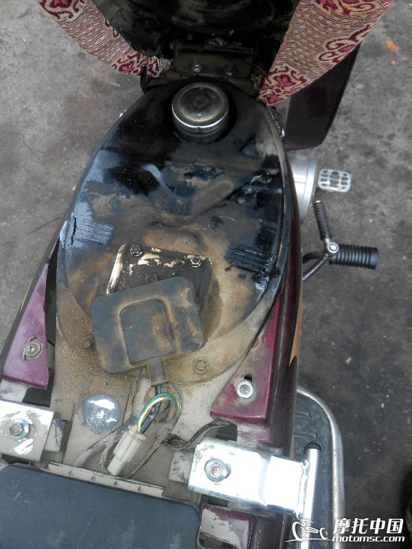

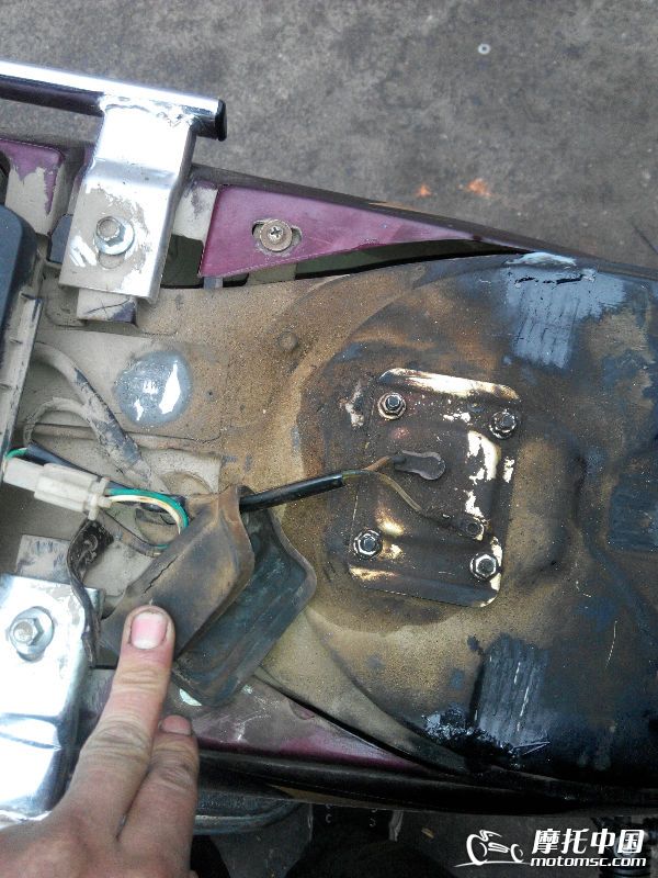

    今天有个弯梁换油箱,它原车是2线的,车主买了3线的,怎么改上?请教各位高手了?

    2线和3线的不能互换。2线油表里面是一个线圈,只向一个方向拉动。3线油表里面是2个线圈,左右拉动保持一种平衡。楼主还是去买对应的油量计吧。

    哈哈  滑动电阻 方式不同,数值不同
    所以不能用把
