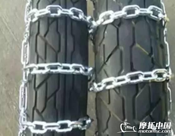

    摩托车防滑装置,是一种摩托车防滑链,由防滑壁、连接链、固定拉环组成,防滑壁是由金属卷制呈相对弓形顶端呈外旋螺纹状,防滑壁之间用连接链连接,防滑壁弓形顶端固定有固定拉环,用两条固定拉线分别间隔穿过固定拉环,在摩托车轮胎两侧分别拧紧紧固锁,使防滑链固定在摩托车轮胎上,在坡度小于三十度的雪地、冰面上行驶安全可靠,防滑链对摩托车轮胎没有任何损伤。
    组成:摩托车防滑链,由防滑壁[1]、连接链「2]、固定拉环[3」构成,其特征在于防滑壁[4」平面呈弓形,防滑壁[5」是由金属卷制呈相对弓形顶端呈外旋螺纹状,防滑壁侧面也呈弓形,防滑壁「6」之间用连接链[7」连接,防滑壁「8」弓形顶端固定有固定拉环。

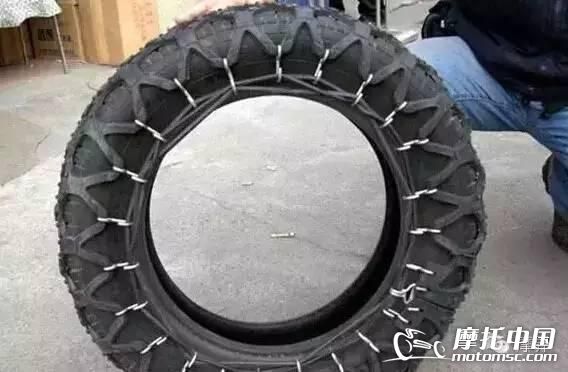

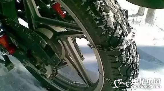

    (1)有一个简单的防滑链做法:先将轮胎气放掉,然后将废弃的链条绕在轮胎外围,然后加气,这防滑链就成了!

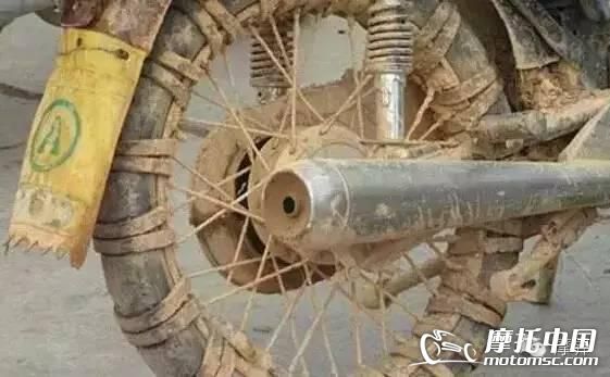

    (2)在后轮上缠一条绳子,用大约根手指差不多粗的尼龙绳!防滑效果很好!
