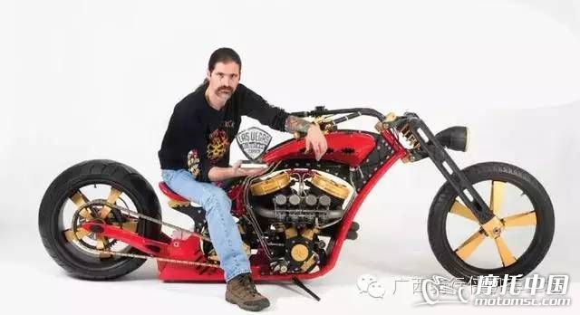

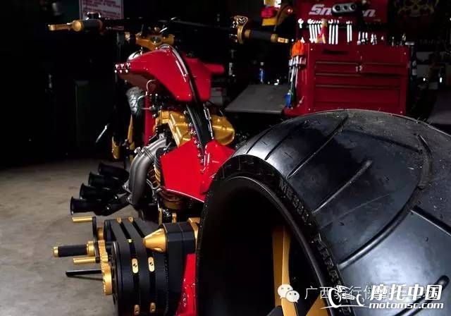

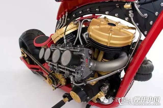

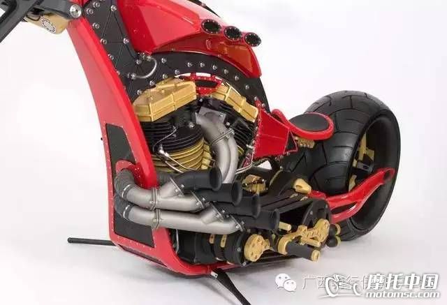

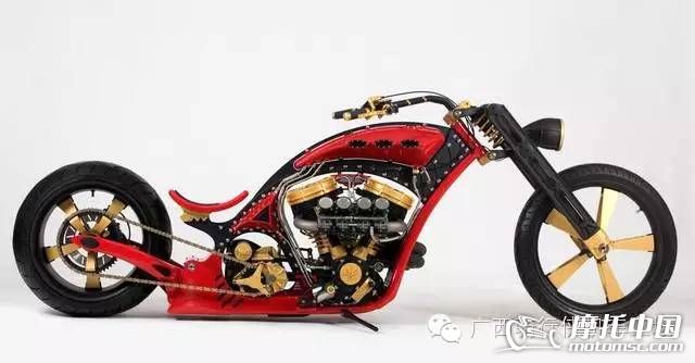

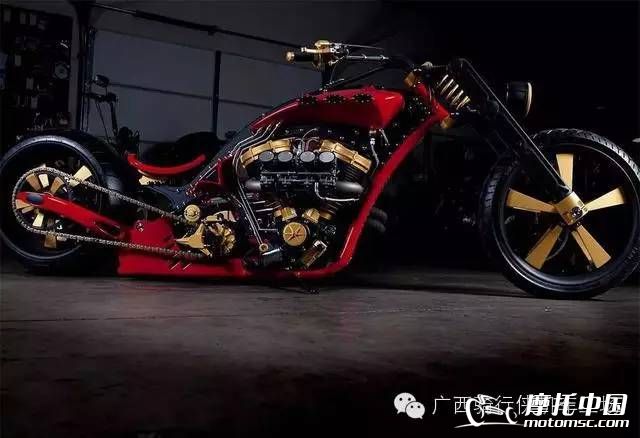

    来自雷击定制摩托车公司(Thunderstruck CustomBikes Inc)的马克·戴雷,为我们带来了得意之作“狙击手”(Sniper)。这台很有个性的定制摩托车,采用了印第安的“大力神”发动机,但是对V型双缸做了重要修改。排气系统由4个排气管组成,采用钛合金陶瓷电镀,并通过螺栓紧紧锁在一起,看起来就像强有力的胳膊紧紧搂住V型双缸发动机。化油器则是凯信FCR33,下吸管则来自本田CBR 600。化油器的接口处原来是发动机的排气口位置,而现在发动机的排气口则是通常接化油器之处——也就是说,戴雷别出心裁,在保留外观不变的同时,将发动机的进气口和排气口做了交换,并相应对气缸头做了加工和焊接,以保证反向的凸轮轴驱动气门正常工作。

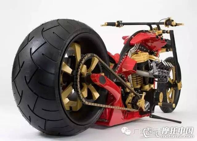

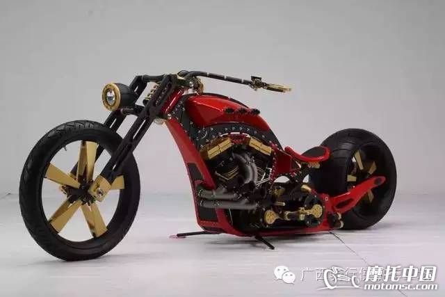

    造型设计方面,“狙击手”显得夸张性感。没有挡泥板的前后轮胎、大幅度水平后掠的把手、优雅下滑的油箱弧线、低矮上翘的座垫,共同构成了错落有致的曼妙曲线;再加上超长轴距,身段既夸张又优雅。双螺旋桨造型的前后轮辋,前轮辋:由雷击公司和Psycleward公司联合设计制造,格外精致简洁——前轮没有刹车,后轮安装了小号单刹车盘,同时配用了强力6活塞卡钳,以补足制动力。

    戴雷在“狙击手”身上花了很多心思,初级传动系统、机油室、两截式汽油箱、电子系统、背脊式车架、座位、摇臂室、凸轮罩、把手、脚蹬控制系统等,全部都由雷击公司自行设计制造。
