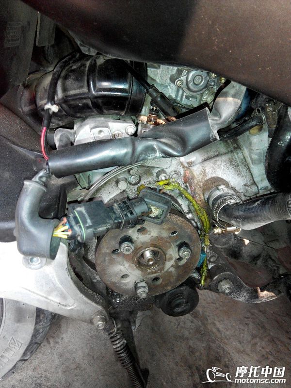

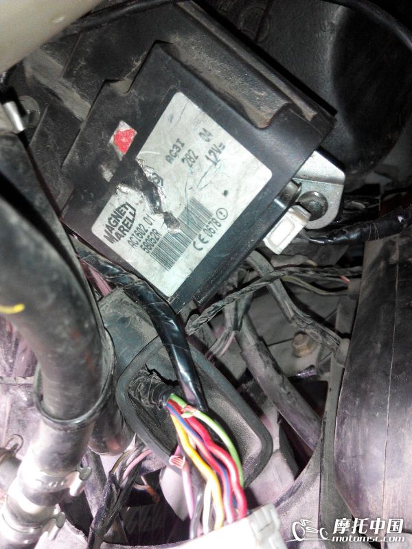

    朋友的加吉亚踏板,加油门发突,发动机是比亚乔200水冷的,怀疑是电火器问题,但价格太贵,想用别的代替试一试,不知万能点火器行不行,另外此车在电锁有防盗线路,不知工作原理?此车点火器上各线分别是什么作用?点火器能否修复?盼各位高手解答疑惑?

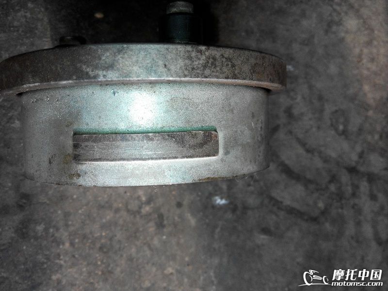

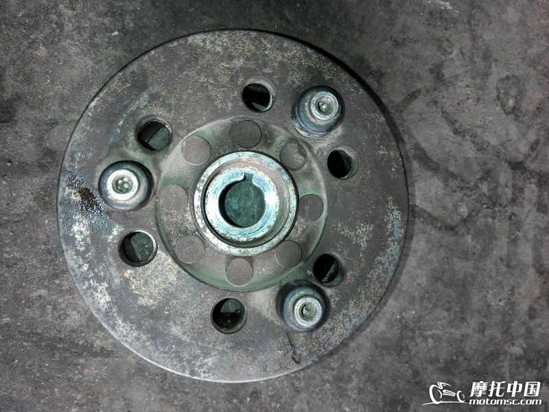

    楼主你看下飞轮凸台长度和T点F点距离,智能点火器适合T点F点15度的车,也可以理解为T点与F点相隔1.5厘米左右。电门锁里的防盗线路一般都是加个电阻在里面,做成分压电路送给点火器检测。点火器各线的作用,这问题回答不了你,因为没接触过这车,但是你可以用电喷培训时学习到的理线的方法,自己查出来每根线的定义。理线是维修陌生车型的第一步工作。点火器单个没有什么修复价值,化油器车型,大不了改下飞轮。你最好把飞轮拍照清楚点发来看看。

    它的突台长度4.5公分,没发现T.hef

    没有找到T和F,

    长凸台的,你装个智能点火器试试看。注意接线要正确。
    发表于 2016-1-11 10:56:58 | 显示全部楼层
    给楼主普及下T点和F点以及II点知识。
    T点你很容易找到,活塞上止点就是T点。
    你顺着发动机运转方向转动飞轮,触发线圈的凸头最先接近触发凸台的那端就是飞轮上的II点位置,继续转动飞轮,触发凸台离开凸头那端就是F点位置,你用颜色笔在飞轮上就可以确定出T点和F点距离。当然这里是针对普通短凸台飞轮而言,对于超过20度的长飞轮,II点就不是触发线圈的凸头最先接近触发凸台的那端了,只是T点和F点的确认方式是不变的。如果你要磨凸台的话,就要去磨II点那端,绝对不能磨F点那端。
