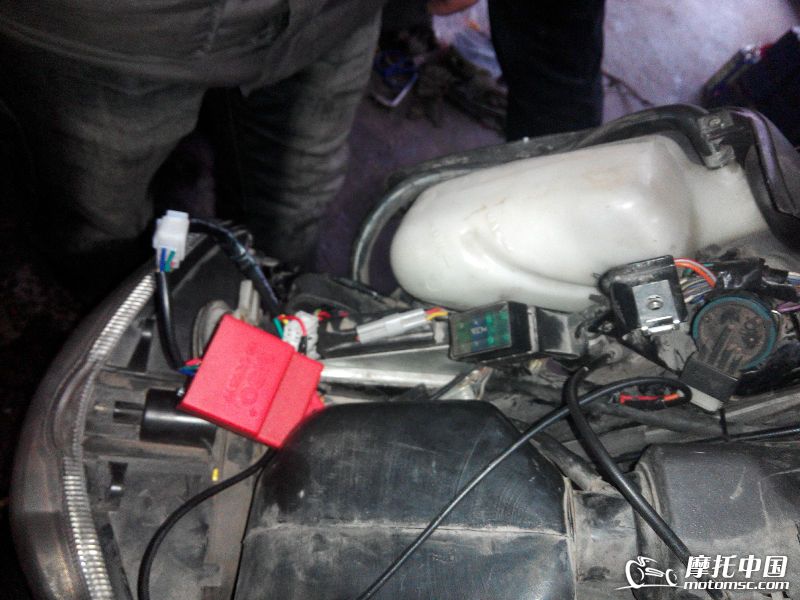

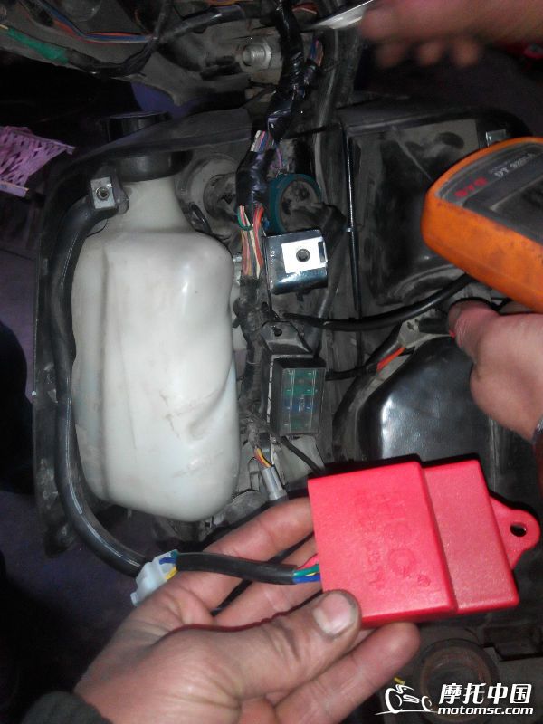

    我们用俱乐部的智能点火器改装到比亚乔200上,安接线标准接好,电启动一触既发,动力比以前更强劲!车主脸现满意笑容!感谢俱乐部的好产品!

     楼主| 发表于 2016-1-12 02:13:54 指尖摩托手机 | 显示全部楼层
    换了根高压线,打磨了高压包接头,他原车的线锈蚀的很厉害!

     楼主| 发表于 2016-1-12 11:06:42 指尖摩托手机 | 显示全部楼层
    各位高手注意了!我用俱乐部智能点火器后,该车转向灯不工作了,经查是此车闪光器集成到了原车点火器内,我又将原点火器并入电路转向灯才工作正常,
     楼主| 发表于 2016-1-12 11:13:01 指尖摩托手机 | 显示全部楼层
    另外这车有化油器加热系统,是从节温器小循环水管并一根水管到化油器加热的,各位高手以后维修这类车要注意这两点!
