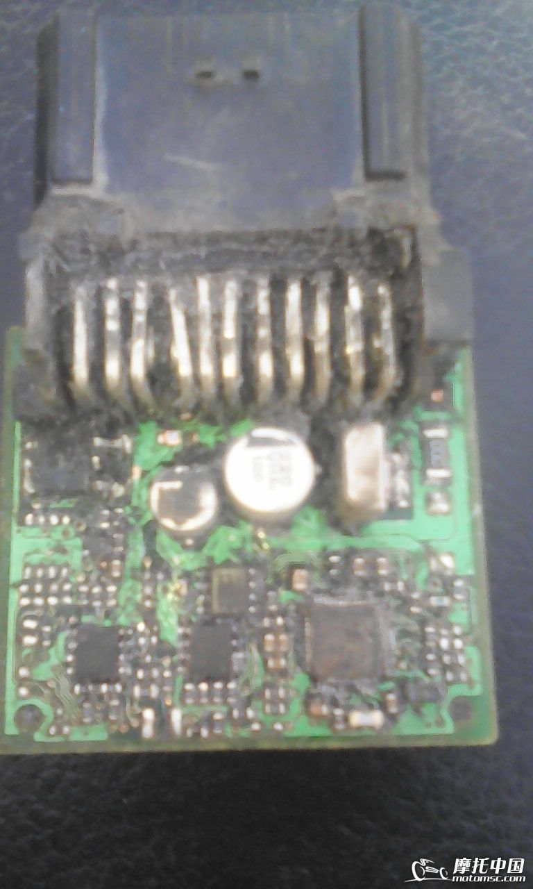

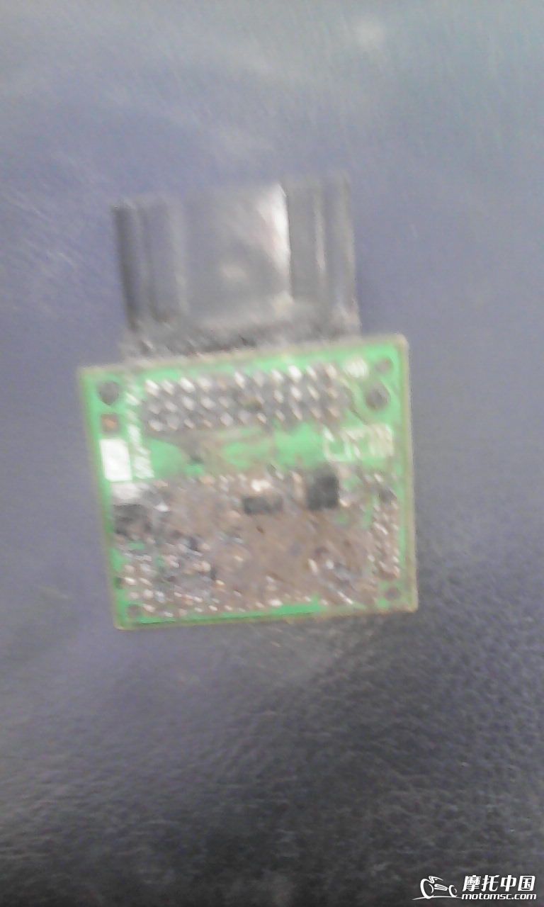

        有什么好的方法去掉里面填充物?请教各位大神
    发表于 2016-1-14 21:23:33 | 显示全部楼层
    里面的环氧树脂完全弄干净很难,可以用热风枪吹一下,再用镊子等小心的拨。 等清理的差不多了再用牙刷沾着酒精轻轻的刷。  要小心处理,焊盘或者元件弄掉了就不好处理了。
