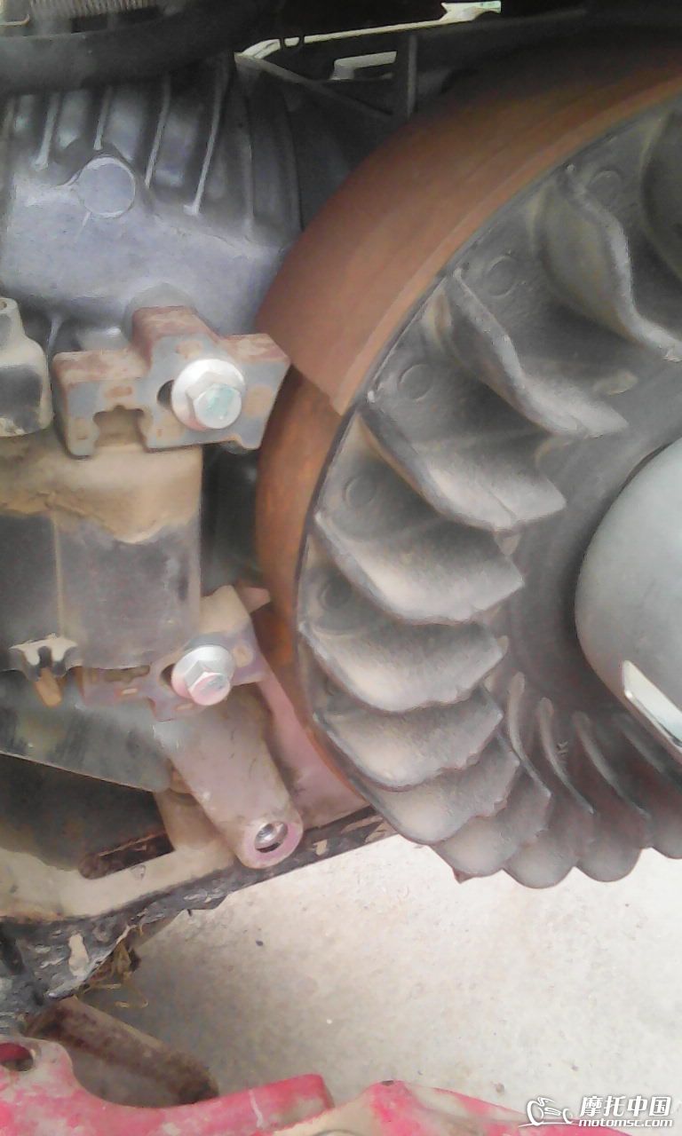

    求大神们讲解此图工作原理?
    小段有磁性
    小段有磁性
    小截那段有磁性

    汽油发电机的飞轮

    这是汽油动力机的飞轮,旁边的是点火高压包,磁场通过绕着铜丝的硅钢时就会产生电能,那块小的是永久性磁铁,它接近点火高压包时的位置也是活塞接近上止点的位置,当磁铁通过点火高压包后产生电能的同时,活塞也在上止点了,刚好点燃可燃混合气做功
    发表于 2016-1-14 21:24:51 指尖摩托手机 | 显示全部楼层
    还有一点就是,点火高压包的硅钢铁心是n形,当磁铁通过硅钢时初级线圈会产生正负交变电,而次级就会产生高压电给火花塞点火。
    说的不对的地方,还望大家不喜误喷

    楼上的回答赞一个.敢喷你的人少.
