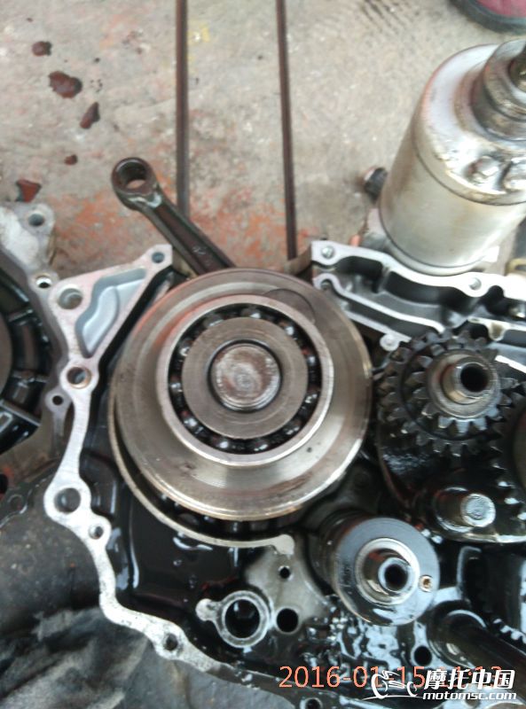

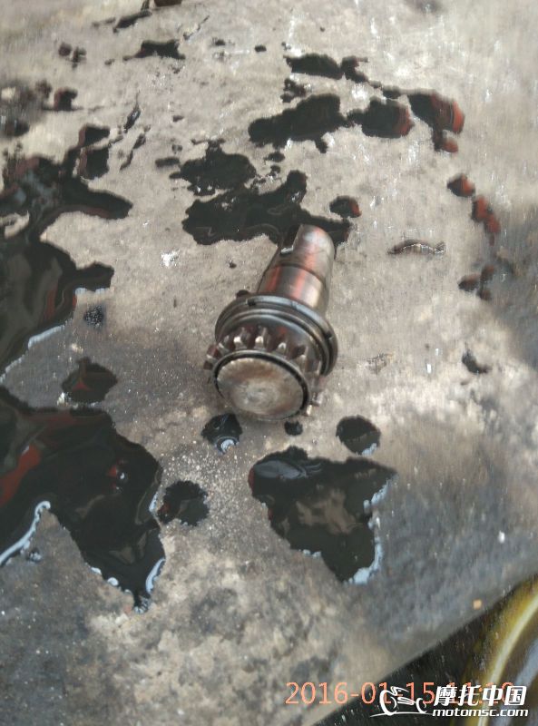

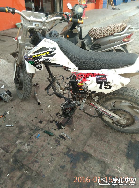

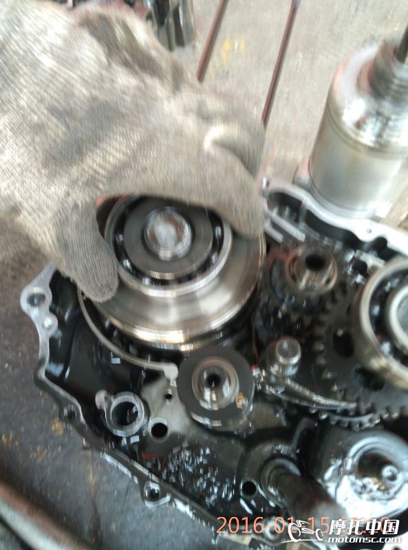

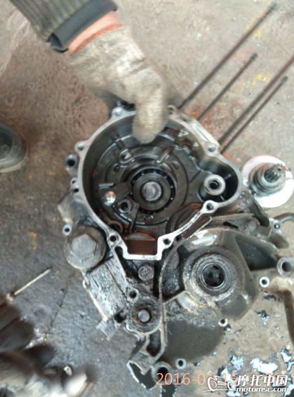

    一辆越野车正骑着卡一下灭火了拆开一看曲轴断了,进气门顶弯了

    曲轴质量,我学徒的时候遇到过一辆玉河50车,也是曲轴跑断了,这么粗根铁棒也不会突然折断,估计是曲轴的淬火环节出现了问题,导致曲轴材质过脆,象玻璃一样,很硬,但是怕摔。
    发表于 2016-1-15 18:07:18 | 显示全部楼层
    这个我遇到过多次,连箱体以前完蛋。

    这问题是曲轴质量问题是一方面,可能还有磁钢甩盘,轴承松旷
