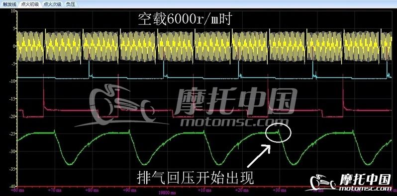

      支起发动机中撑架,原地加速至油门全开的最高转速,采集全转速范围内的进气道压力波形。在转速到达6000r/m时进气道内开始出现排气回压,如图1所示。(本文中的转速计算是使用测量多个触发电压波的时间来进行平均转速计算。)
    1.jpg 图1

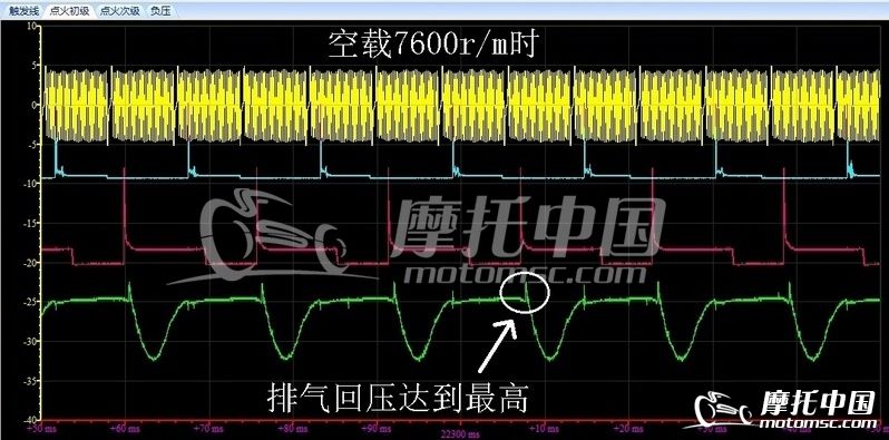

      转速到达7600r/m时,排气回压的压力达到最高,如图2所示。
    2.jpg 图2

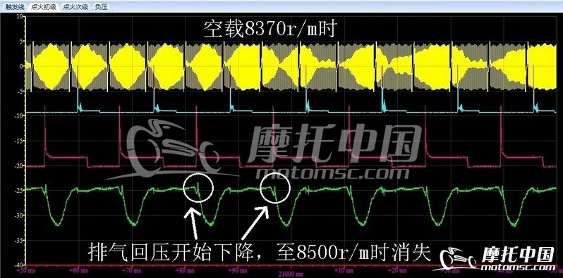

      转速到达8370r/m时,排气回压出现明显下降,至8500r/m时回压消失,如图3所示。
    3.jpg 图3
      空载情况下,排气回压出现的转速区域在6000—8500r/m之间,转速跨度范围2500r。高于或低于此转速区间时,进气道内无排气回压。

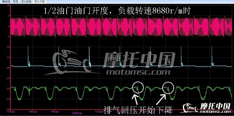

      负载转速到达8680r/m时,排气回压开始下降至消失,如图5所示。
    5.jpg 图5

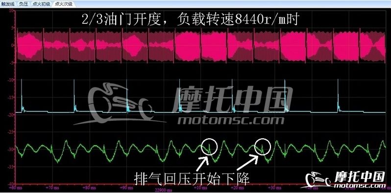

      负载转速达到8440r/m时,排气回压开始下降至消失,如图7所示。
    7.jpg 图7

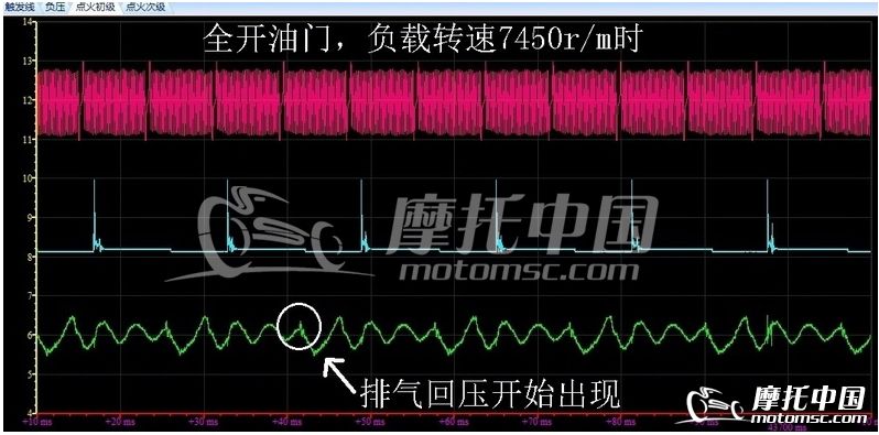

      油门固定在完全打开位置时,负载转速到达7450r/m时排气回压出现,并随转速增加而加大,如图8所示。
    8.jpg 图8

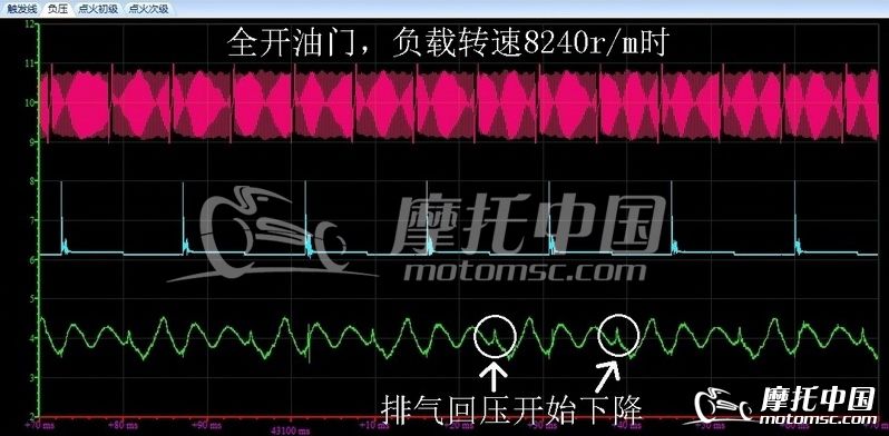

      负载转速到达8240r/m时,排气回压开始下降至消失,如图9所示。
    9.jpg 图9

      此车的发动机参数中最大功率点为2.8kw/8250r/m,最大扭矩点为3.5Nm/7500r/m。空载与负载测试时,各种工况下排气回压出现的转速区域段基本包含了最大功率点与最大扭矩点的转速区。
      排气回压波是排气动态效应的直接表现,对于此类情况,我的结论是可以通过修改凸轮轴上的排气凸轮型线,或者修改排气管的长度或者直径来避免回压波的出现。这将有效的提高此台发动机的动力性能,同时也能在日常使用中达到更好的经济性,降低燃油消耗量。
