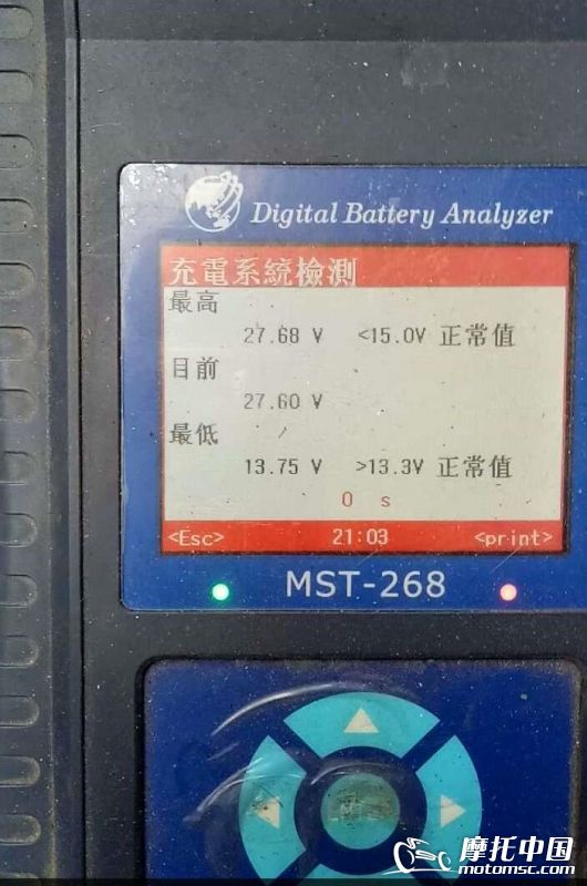

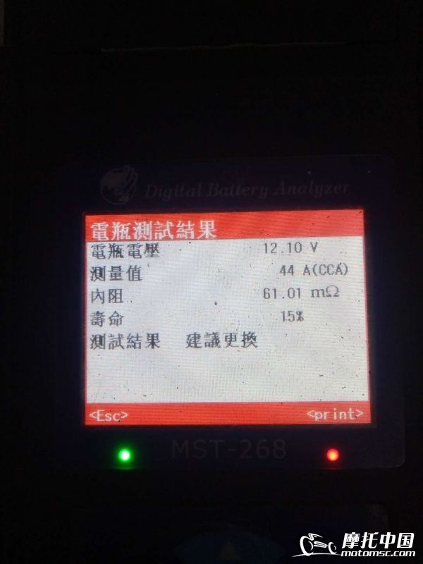

        前几天接修一辆GT125摩托车,据车主说他这车放几小时后电池亏电,不能启动,接车后首先用电池检测仪检测电池,发现电池老化,如图
         再检测充电电压达到27.68V,显然电压过高,如图

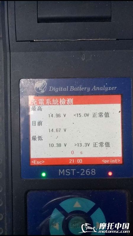

          换上新电池,再检测充电电压,已在正常范围,如图
