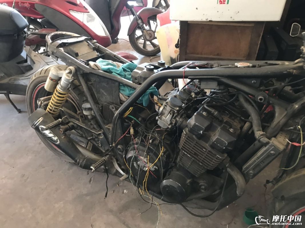

    川崎zrx400 发现最右边 一个缸里面有水 拆了火花塞  打电启动 直接喷水出来
    有高压  不能发动  另外3个缸没有水 为什么不能发动   还有有没有维修价值   修是不是换中缸垫就可以不漏水

    四个缸的缸压是多少?

    你打开水箱盖看再启动的时候有没有喷出来?有的话,那你这个车子冲床了,换垫子未必能解决问题,再看看缸头没有变形
