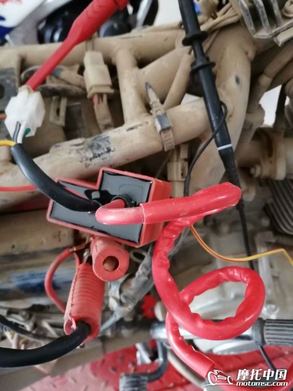

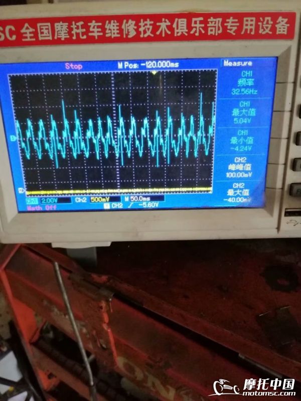

        昨天早上去县城取东西回来后店里放了一台豪爵银豹,说早晨起来发不着了,前一天晚上还让另外一个维修师傅给换了一个火花塞,当时因为车子因为发冲那个维修师傅和高压帽一块换掉了,早上起来就启动不了了,首先看了一下高压线,有高压电,可是感觉好像频率有点不正常,车主说赶时间让尽快的给修好他还有事,就拿了一个MSC的多能勇士装车试一下 4f2de3f439e913f207d4a3443a2bd1f6_dCEBAAAAAAAA&bo=OASgBQAAAAARB6k!&rf=viewer_4.jpg ,很方便的的就能知道哪里出问题了,结果还是一样,已经很明显了,故障已经在触发信号这部分了,顺手测了一下触发波形 afc548d539c4dddec0bceed36d8005fd_dBMAAAAAAAAA&bo=OASgBQAAAAARF7k!&rf=viewer_4.jpg 494b1b9aea7c8bee81270ad8be0da832_dCEBAAAAAAAA&bo=OASgBQAAAAARF7k!&rf=viewer_4.jpg ,故障锁定,更换线圈故障排除。

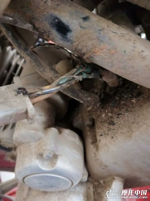

    触发蓝白或地线有穿皮接地
