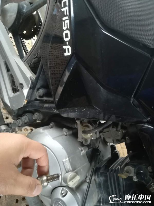

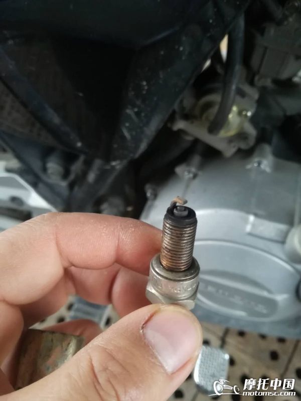

    车子目前4w公里了,加速前段加不上油,后段正常,猛加油门会熄火,反喷,那个混合比怎么调看火花塞还是黑,目前这个颜色应该还是有点浓,空挡高转速时有黑烟,谁能给点提示

    混合气过浓,清洗化油器做调整,检查气门间隙

    不建议看火花塞颜色调化油器
