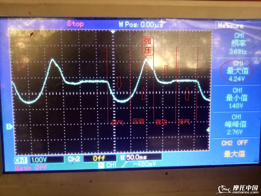

         一个星期前接修一辆仿公主100 踏板车,故障现象为难启动,启动后放开油门熄火,车主说已持续一段时间,初步分析可能气门漏气所致,为了进一步确认故障点,决定先用示波器采集进气压力波形辅助分析,如图
        从上面波形可以看到,在压缩冲程时有一股强气压冲入进气道,致使波形形成一个尖峰,由此证明进气门严重漏气,跟之前初步分析一致。拆开缸头盖检查,进气门过紧,可能进气门严重磨损,拆开空滤发现滤芯满是泥尘,建议车主更换气门和滤芯,但车主说赶时间,简单维修易起动就可以了,既然这样,唯有把气门调松,试车一触即发,怠速稳定,先交给车主使用。

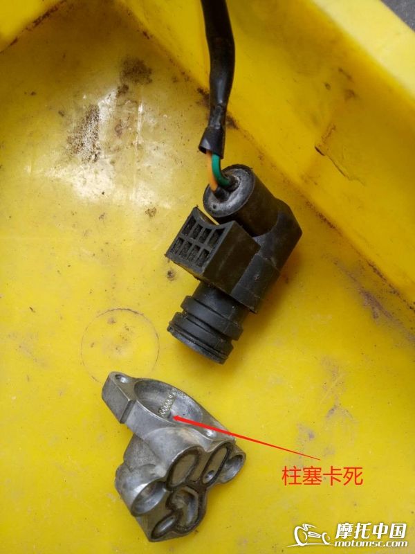

       第二天把化油器拆开检查,正如当时分析的一样,电子风门柱塞卡死不能回位导致冷车没有加浓作用,造成冷起动困难,如图

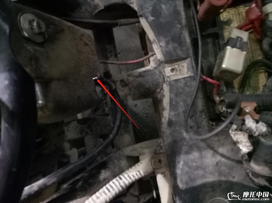

       清洗化油器修复电子风门,过程省略,装好试车,没有半点着车迹象,换上一个新火花塞,还是一样,检查高压跳火,火花强烈,没有看到问题,如图
