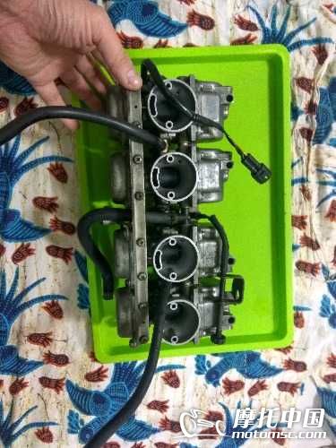

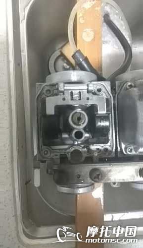

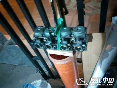

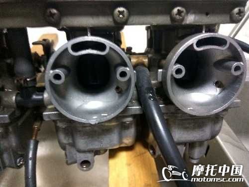

    大家好,小弟一直喜欢摩托车,前不久收了一台xjr400,本想练习一下摩托车,一开始骑车的时候没事,突然有一天油箱的油都从空滤溢出来了。之后去修车那里洗了化油器,装上之后还是漏油,修车的说三角针阀坏了,之后我在网上买了三件针阀,安装后那个屁股上的小嘎达不弹,而原装的就有弹性。目测原装的三角针阀没事。之后问题就出来了,我将化油器拆下来,将已经买好的胶皮垫安装上,又将卸油口用螺丝胶打死,当时能预测的漏油点都弄好了,不加油的时候用气测试,倒过来吹气吹不动。正过来通气正常。之后满怀心情的测试,最后结果漏油,此时心灰意冷。之后将化油器拿到屋里用水实验,最后找到漏油点了,在水都从与空滤链接的那边有一个小口估计是怠速孔漏水。有的朋友说是油浮子油面太高,我之后将4个油浮子都调了一下之后好了。真是皆大欢喜,之后就在重新安装固定浮子销之后,又测试了一下。完蛋了,还是漏。现在真的太头痛了,不注入液体的时候怎么测试都没事,只要将浮子室盖子合上就漏。请进来的高手们指点一下吧。我也是边学边弄的。

    不知道水与油用于测试有什么区别,我这里打油太麻烦了,需要跑好远才有,最后没有办法只能用水了。
    发表于 2018-12-15 23:35:37 指尖摩托手机 | 显示全部楼层
    汽油和水不一样的,要用汽油试

    油针和油针座配合有问题了吧
    发表于 2018-12-21 17:26:00 指尖摩托手机 | 显示全部楼层
    卸油孔封死是不可行的
