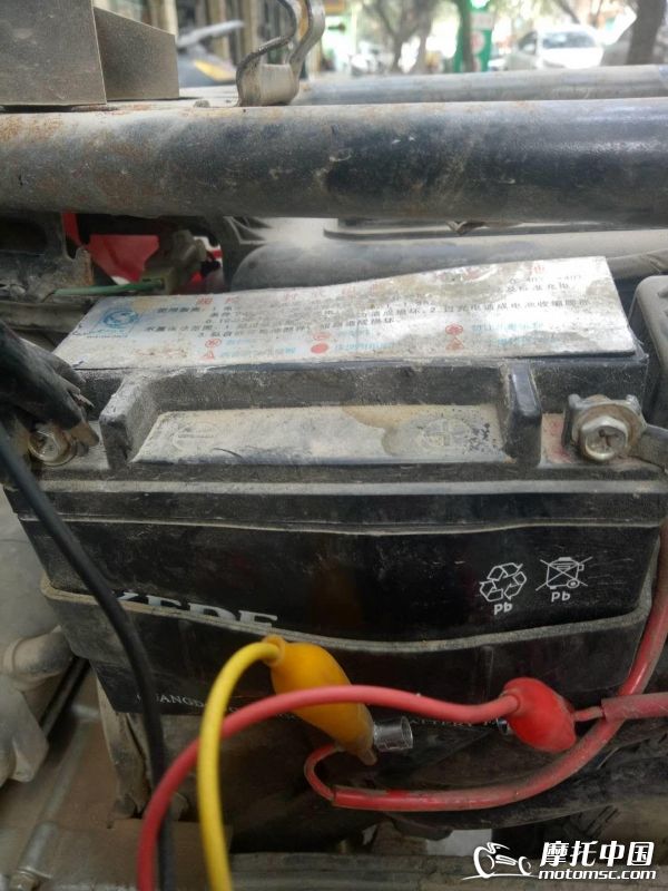

        今天接修一辆CG款125摩托车,据车主说他这车电启动不正常,着过车后可以电启动,停了一个小时后就不能电启动了,只听见“哋哋”的声音,根据车主的描述初步判断是电池老化,电池走电的原因,拆开边盖发现电池已膨胀,如图

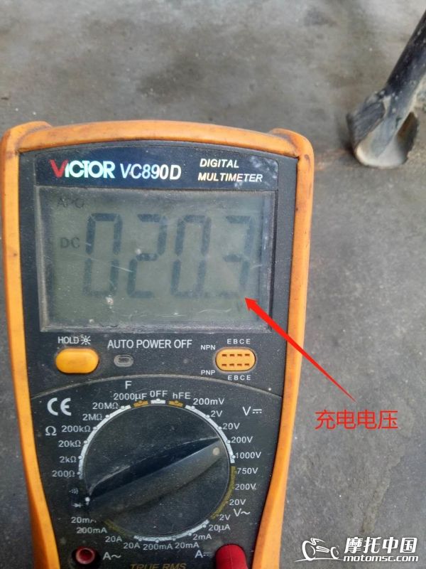

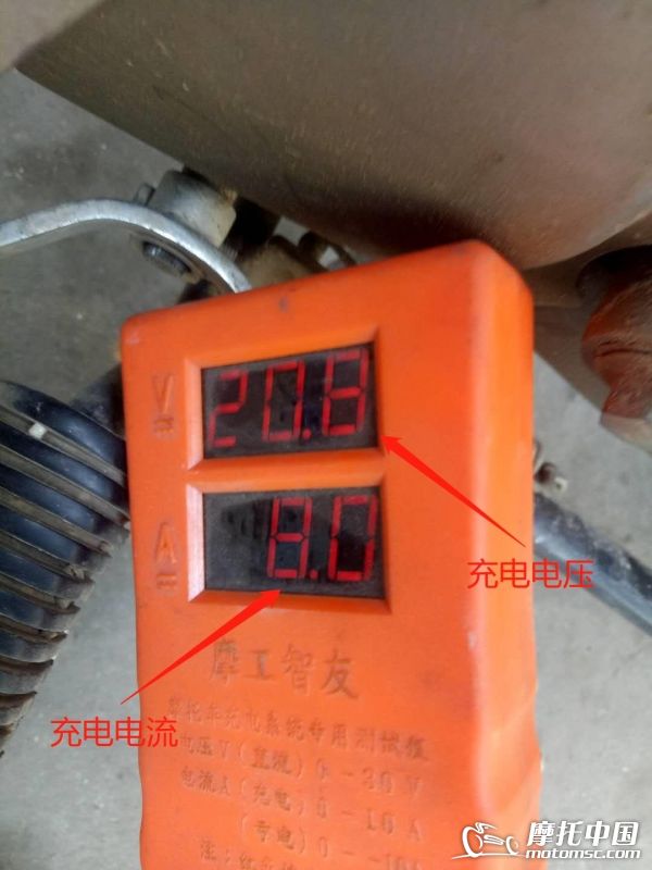

         根据以往经验电池膨胀通常是充电电压过高或者大电流放电引起的,用充电系统检测仪和万用表分别检测充电电压和充电电流,如图

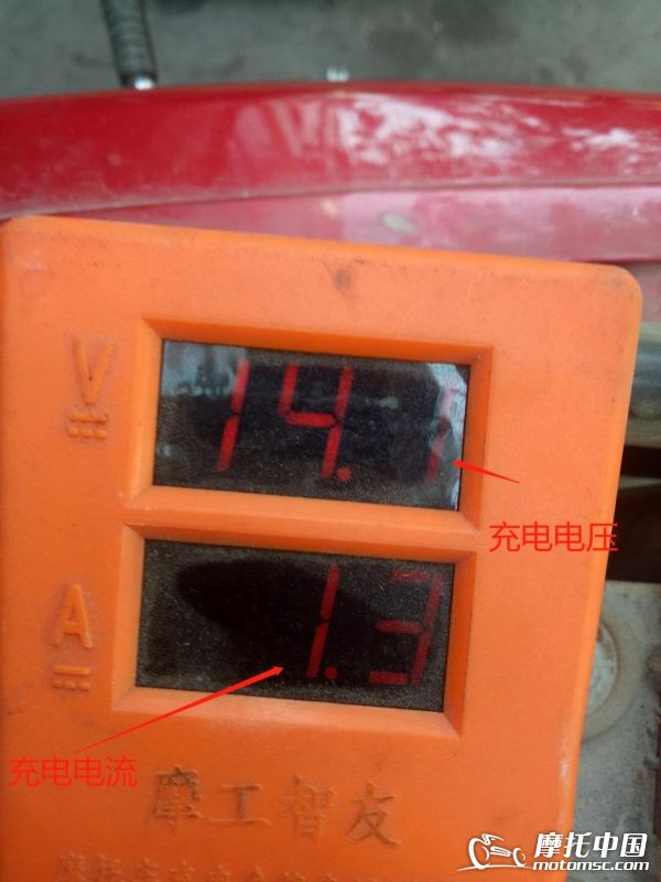

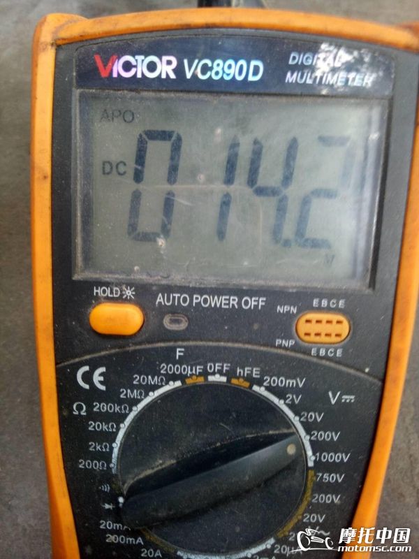

         上图是稍加油门检测的充电电压达到20多伏,充电电流8A,正常充电电压13.5V-14.8V范围,充电电流0.5A-3A范围,从检测数据看已超出正常值,所以导致电池过充膨胀损坏,用替换法更换全新的开关式整流器和新电池,检测充电电压和充电电流,如图
          从检测数据看已在正常范围值,再检查其他线路没有问题,确定故障排除。
