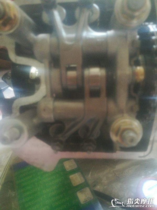

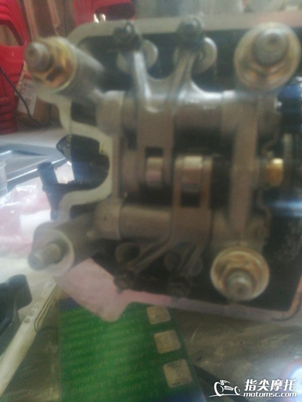

    哪位大神知道缸头滚子摇臂工作状态时有没有明显咔哒声[size=57.1689px]
    [size=57.1689px]提醒一下,这台机器是刚跑了几十公里的新发动机,可以排除机器凸轮轴其它地方元件磨损评估,进排气门间隙都是厂商规定值
    具体是凸轮轴运作顶住气门状态时,在桃心轮最高受力点瞬间,滚子轴承有明显的咔哒一声,桃心轮离开气门卻力的瞬间滚子轴承也有明显咔哒一声,进排气门两个都是这种现象,气门杆不顶住凸轮轴时则没有声音,我用17套扳转动曲轴调整点火正时发现这个问题的,反复多次来回转动曲轴用手触摸试探才找到震动点是滚子轴承受力/卻力瞬间,轴承内套里的滚针错位发出的咔哒声
    请教安装过滚子摇臂轴承的大神,这几次咔哒声属于正常现象,还是根本不应该有的声音?
    有经验的大神请告知,十分感谢!

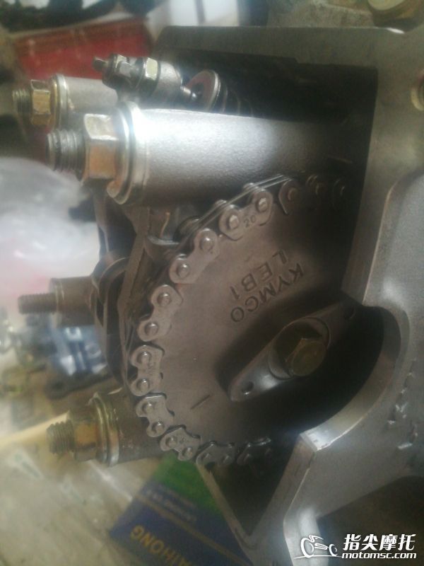

     楼主| 发表于 2019-8-29 18:05:18 | 显示全部楼层
    重新拆下缸头观察活塞顶端部位四个气门凹槽无磨蹭痕迹,再次反复检查其它缸头配件凸轮轴,摇臂轴配合间隙,正时轮等等都无问题,然后在拆解下来的缸头链轮上套入一根时规链条,用手勒紧链条转动凸轮轴至最高点测试,这咔哒一声的确是摇臂滚子轴承发出的挤压错位声音,回转链条时轴承也相应咔哒一声,这声音来源的确出自摇臂轴承里的滚子瞬间受力/释放挤压声
    再次恳请大家不要误判其它原因了,因为这台机器几乎是全新发动机,安装也没问题
    知道的大神请告知我提出的1或者2问题就可以了,万分感谢!!!
    1:  这种几乎全新发动机滚子摇臂轴承声音应该出现?
    2:  这种全新发动机滚子摇臂轴承声音根本不应该出现?
