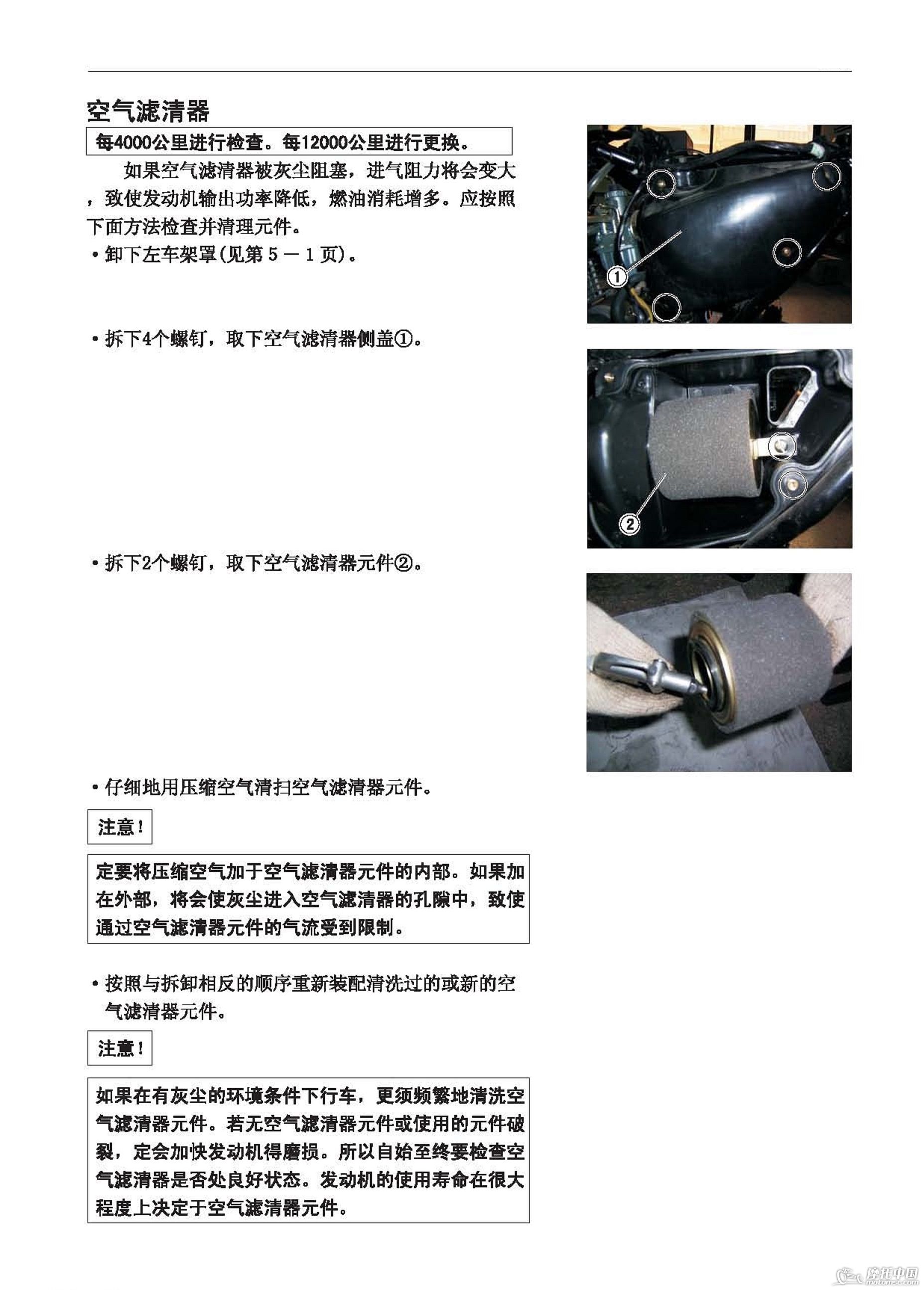

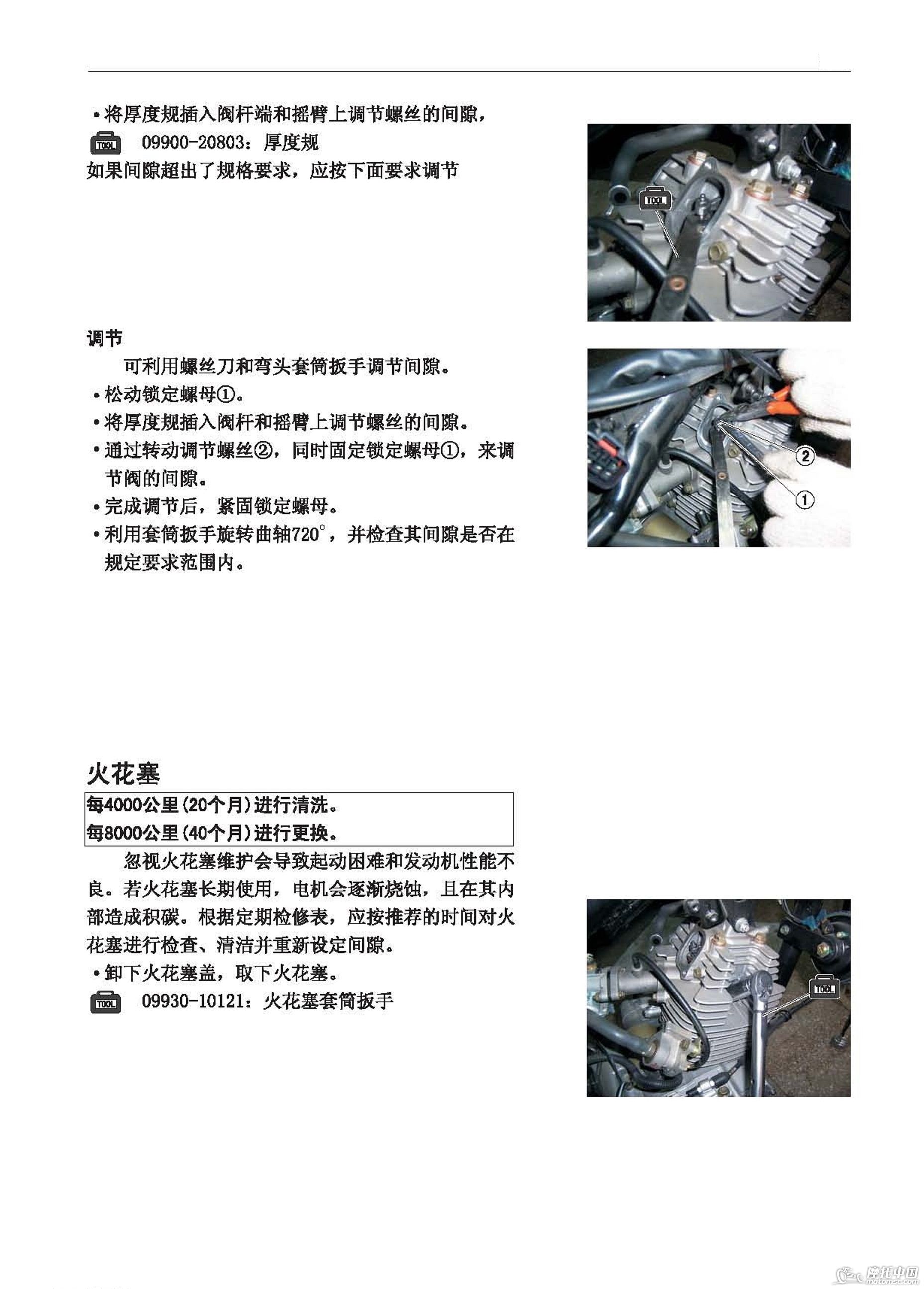

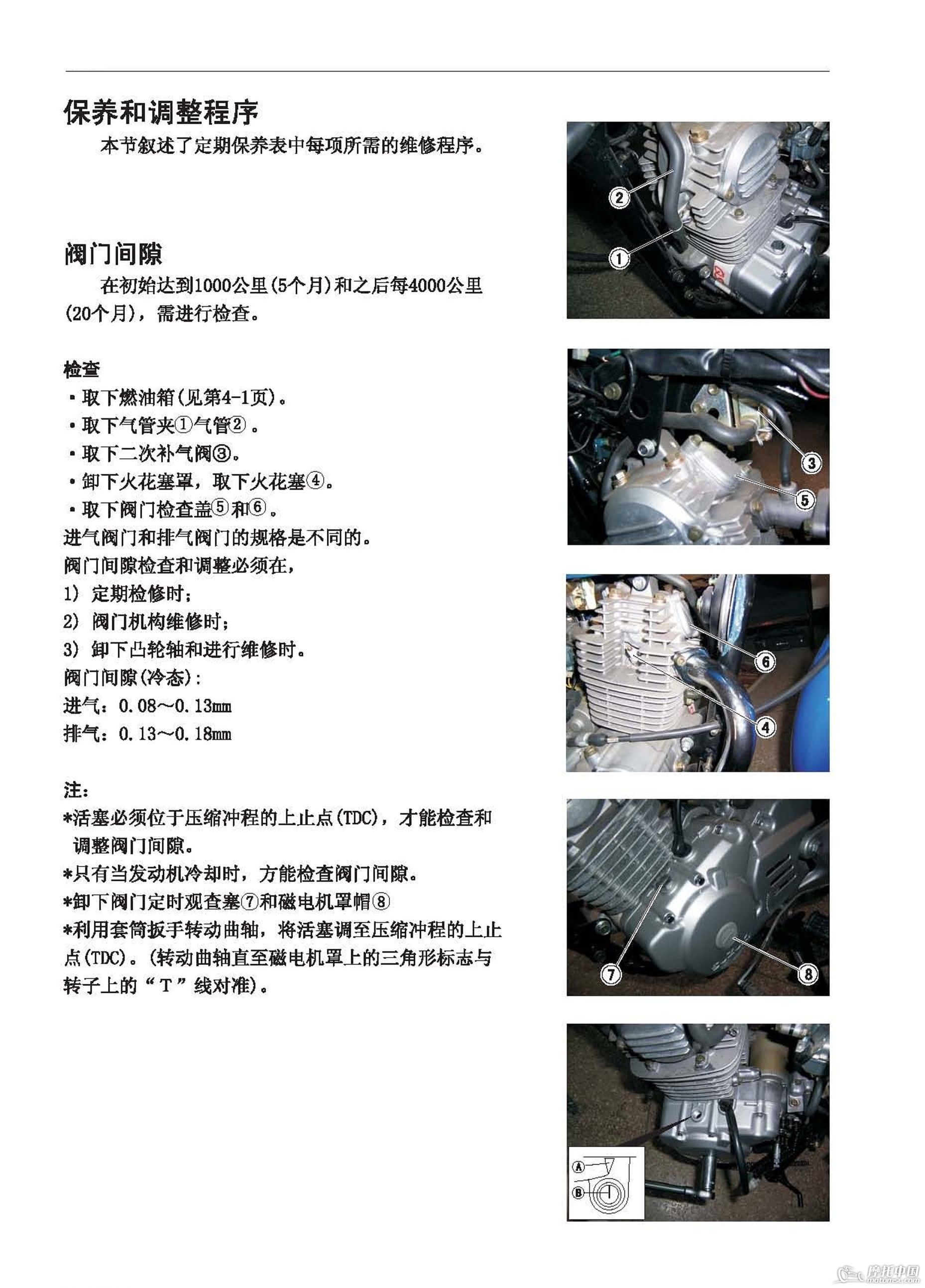

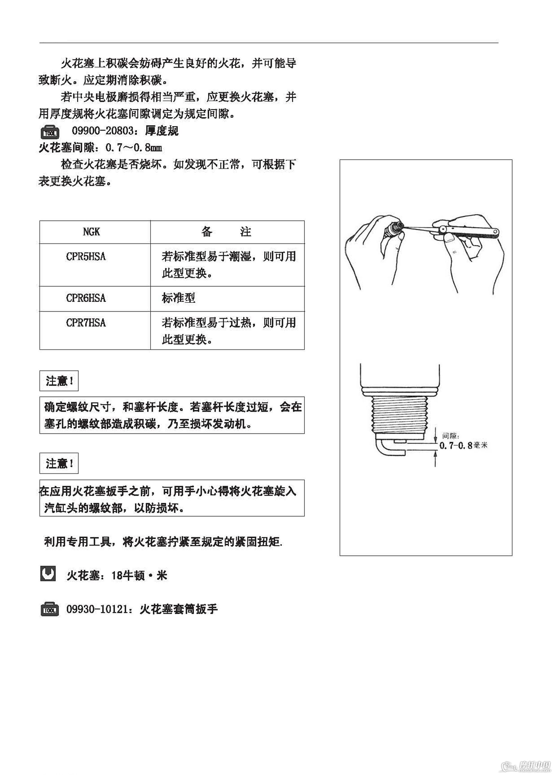

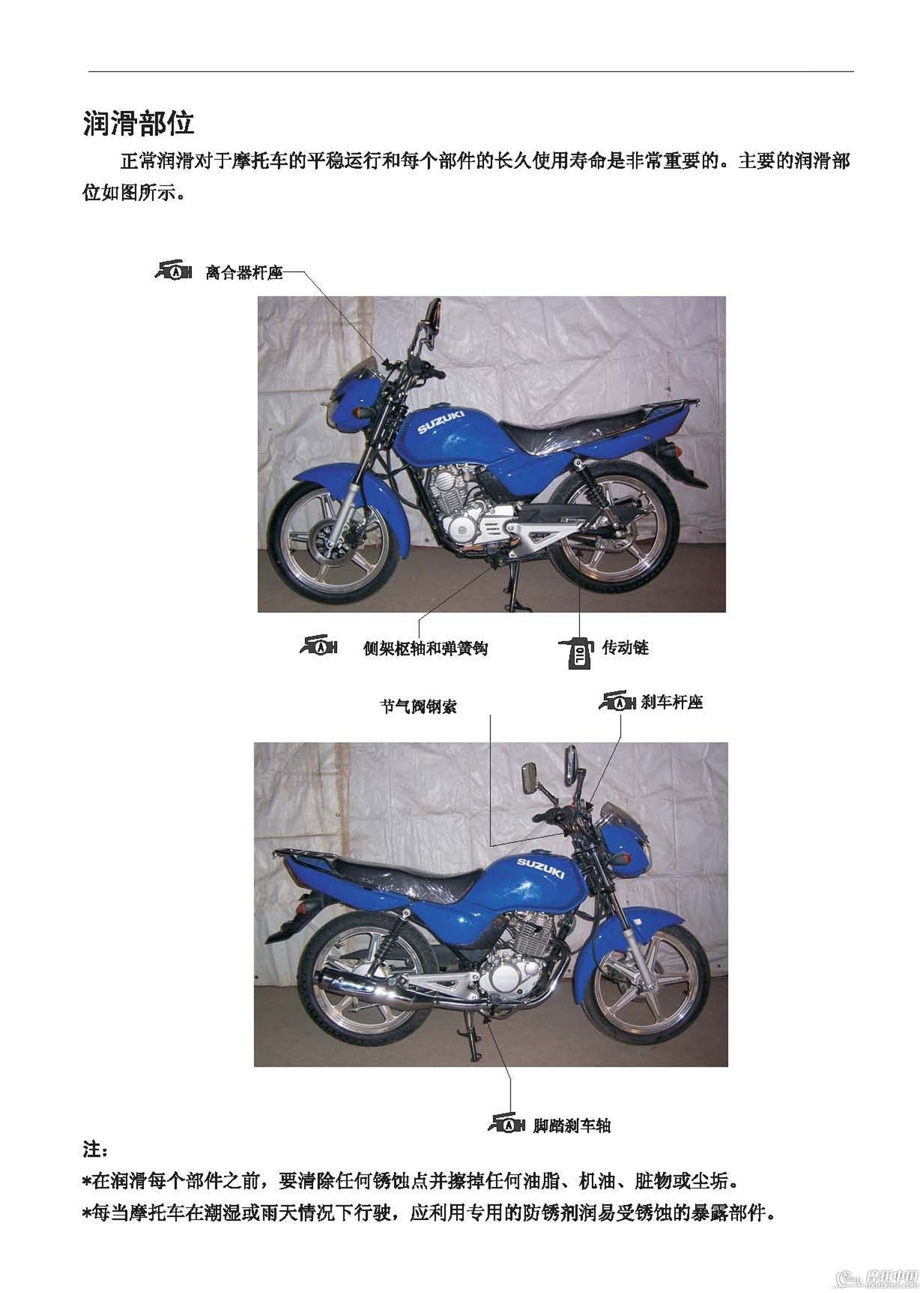

    看图学摩托保养,这些都是基本保养,也不太复杂。
    点击图片,可放大图片,建议下载保存看。
