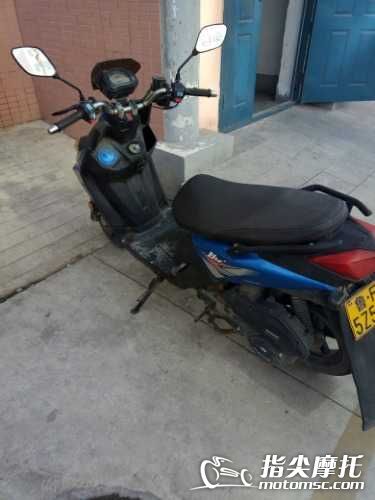

             一辆GY6的125踏板车,故障表现为热车怠速不稳。
            接车以后先观察,确实怠速运行不稳。凭维修经验,这是混合气过浓的感觉。

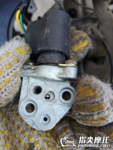

            将电子加浓阀连同阀座一起拆下来,发现电子加浓阀的柱塞将电子加浓阀的加浓通道堵塞了一半左右,(并没有将电子加浓阀的加浓通道完全关闭)。停了一分来钟,发现电子加浓阀的柱塞已经完全的回位了——这说明是电子加浓阀的柱塞调整的位置不对,提升的程度太高了。

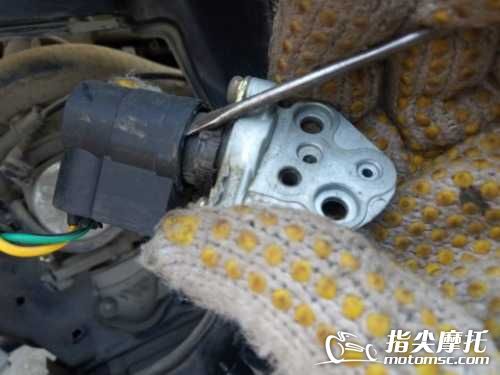

            像这种电子加浓阀,它的阀体是有螺纹的,是可以调整的。只不过大多数在出厂的时候,将这个螺纹用胶胶黏住了。

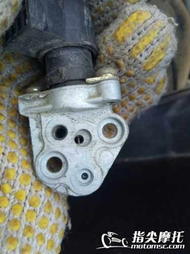

            用小一字螺刀转圈轻轻的撬动。然后用钳子夹住电子加浓阀体的下半部分,用力转动上部。随着转动可以明显的看到电子加浓阀的柱塞在缓缓地向外伸出。将它调整到——冷车关闭加浓通道大约1/3左右的位置,(也就是说关闭1/3,打开2/3左右)。
             然后将电子加浓阀体装回到阀座上,然后将电子加浓阀总成安装到化油器上。试车。同时配合调整化油器的混合气调整螺丝。达到冷车启动顺畅,提速有力,而且热车怠速也平稳的状态。
