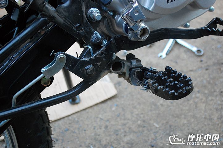

            1)老款白菜越野车架在图上的位置,左右正好是通的,可以穿一根粗轴,连接副车架。
            2)副车架前边的连接位置,正好是发动机和主车架的连接位置。如图

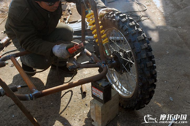

            5,焊接边轮摇架。此车采用长江750原车摇架,自制的和边车链接轴套部分。
            先测量边轮轴和后轮轴轴距,把摇架的连接管焊接在边车架上,如上图第二张。焊接一个点后,在保证主车立正,边车平衡,边车架四个角和地面水平。做摇架加强车架的连接部分。
