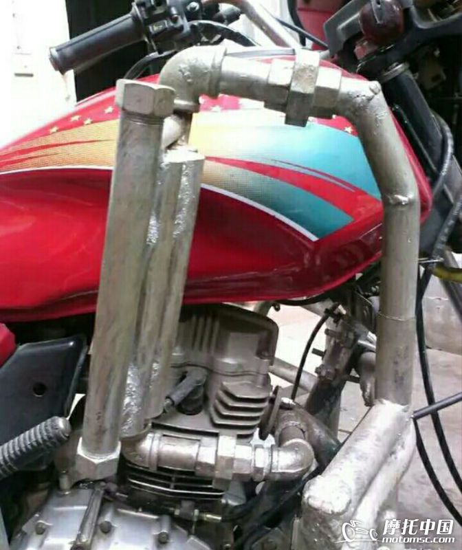

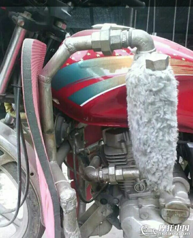

    后有暖气片加热双腿。

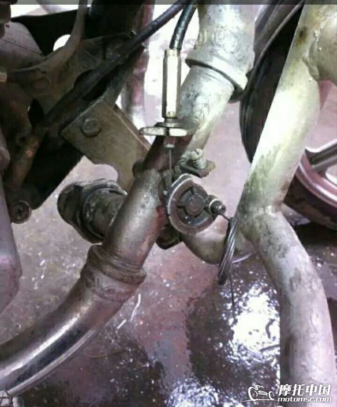

    为了控制暖气片的温度,车主还晒费苦心改造了一个拉线阀门的结构,匠心独运,大大给跪了~
    至于这个管道嘛,也就是我们常见的水管套件,各种规格都方便购买,关键是加工起来轻车熟路~
    不仅是管道自己做,连支架都给你固定的好好的。

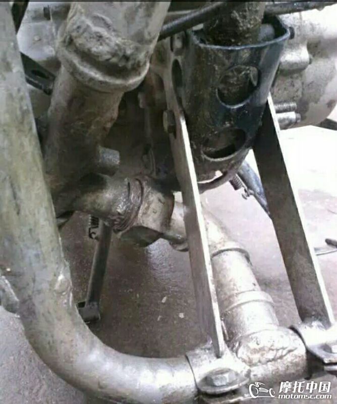

    重新焊接的排气管大概就是这样,中间直接用螺纹上紧,不喜欢了还可以无损的拆下来,我怎么觉得天蝎都没有这么人性化的设计啊?
    下面看看结构上的细节设计。

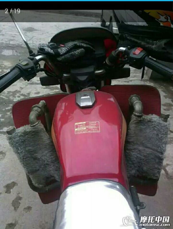

    最后骑上车就大概是这个样子

    排气通过管路到保险杠下面,再接到排气管上,中间有个控制阀门,过热就将阀门开大点,排气直通,不够热就关小一点,让排气多些经过管路
