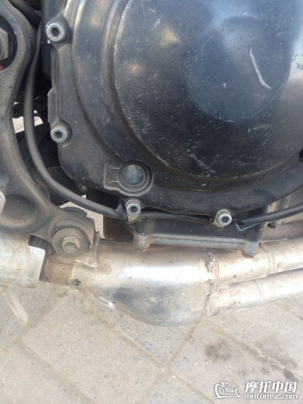

    【已解决】盗匪250的机油透视镜表面发白。
    发表于 2016-2-18 09:56:26 指尖摩托手机 | 显示全部楼层 |阅读模式
    前提是机油没有乳化发动机没有进水

    发表于 2016-2-18 10:22:53 指尖摩托手机 | 显示全部楼层
    普通人 发表于 2016-2-18 09:56
    前提是机油没有乳化发动机没有进水
    汽油燃烧产物主要有二氧化碳和水蒸气,其中的水蒸气有时会通过活塞环缝隙进入曲轴箱中,而大部分时候进入曲轴箱的水分会因为发动机的热量蒸发掉;如果经常跑短途,走走停停,而环境温度偏低,曲轴箱的受热时间就会偏少,曲轴箱中的水分就容易积累。

    发表于 2016-2-18 11:25:42 | 显示全部楼层
    这是一方面,还受到当地环境温度的变化,以及发动机迷宫大气设计有关。

    发表于 2016-2-18 19:11:29 指尖摩托手机 | 显示全部楼层
    跑一次长途就过来了,不碍事的
    发表于 2016-2-18 21:32:06 | 显示全部楼层
    没事,连续行驶个几十公里就好了。
    长期短里程骑,特别是冬天,易乳化
