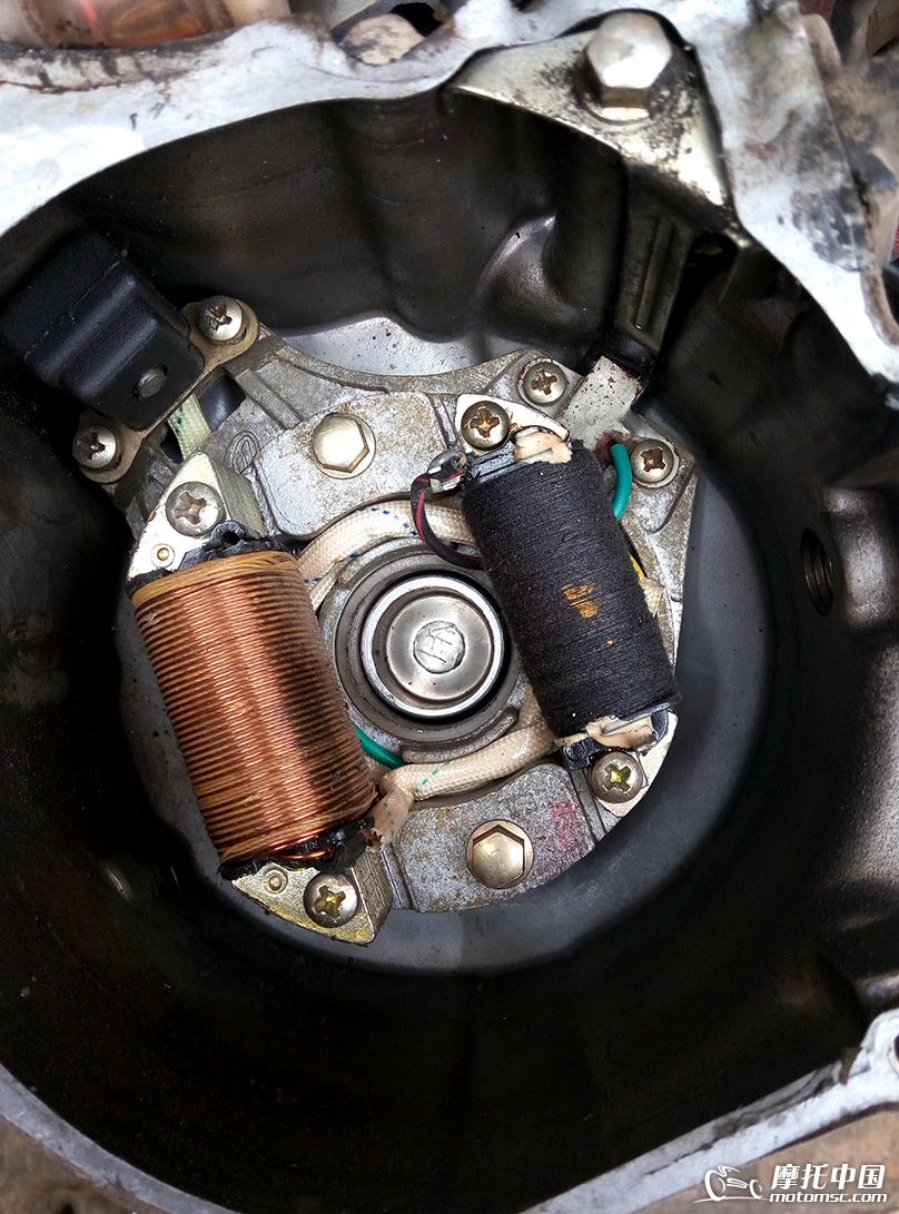

    这个线圈是半波还是全波,能看出来吗?
    发表于 2016-2-26 13:48:48 | 显示全部楼层 |阅读模式
    这个线圈是半波还是全波,能看出来吗?
    发表于 2016-2-26 13:55:39 指尖摩托手机 | 显示全部楼层
    没接地好像是全波
    发表于 2016-2-26 14:26:58 | 显示全部楼层
    量一下输出端是否对外壳导通,导通为半波,否则为全波。
    发表于 2016-2-26 14:51:51 指尖摩托手机 | 显示全部楼层
    这种一个点火线圈一个发电线圈的还没有见过全波,全波的都是两个发电线圈首位串接,采用直流点火。
    发表于 2016-2-26 15:49:58 | 显示全部楼层
    玩意车主改过呢,就可能是全波
    所以楼主的问题有问题
    最好的方法是3楼的
    去测量
