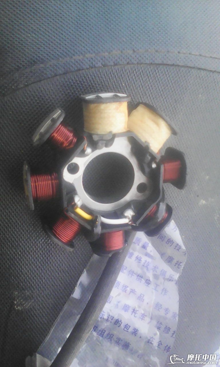

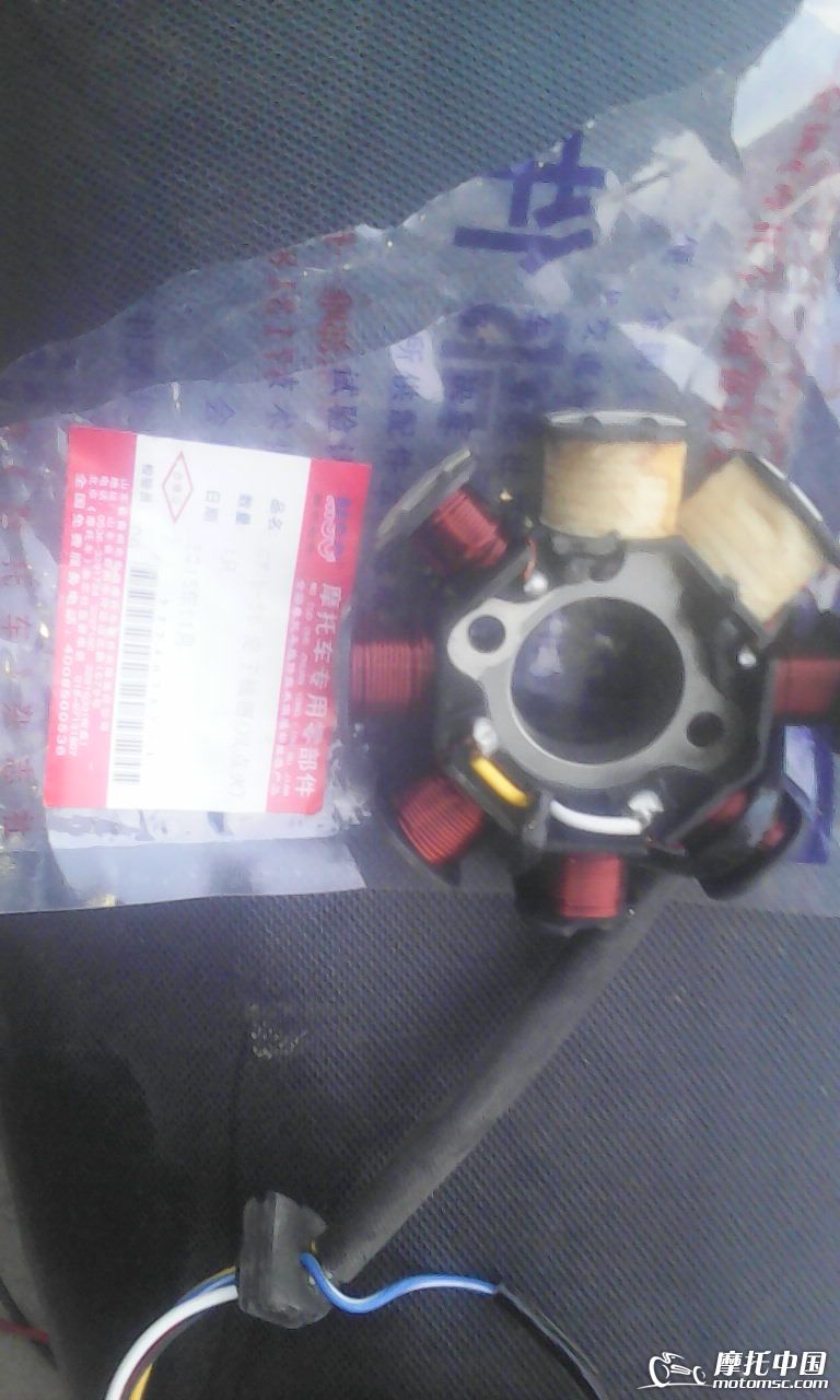

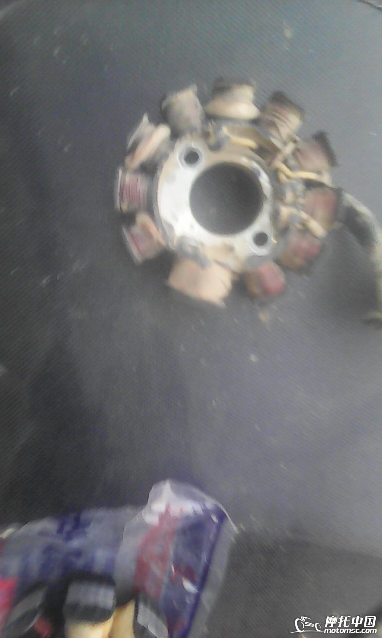

         请教大神们同极数的定子单点火与双点火有啥区别|?

    哪个是单点火?哪个是双点火?没看出来
    发表于 2016-2-26 21:44:42 | 显示全部楼层
    是双点火低压线圈    和单低压点火线圈,新线圈是双     旧线圈是单。
    发表于 2016-2-26 21:59:46 指尖摩托手机 | 显示全部楼层
    双点火,火力强,燃烧好,但占用了充电线圈的位置,发电弱点

    这个是一种增强型设计,双点火线圈发电量任何时候都比单点火线圈要充足,也就是说在某些苛刻情况下,点火器更容易达到足够高的电压给电容充电,支持高压跳火。比如说起动转速很低的时候,你就会发现双点火线圈更容易起动。当然,这是仅针对这种线圈设置而言的对比,前提是车辆的其它部件完好无故障。

    弊端还没详细讲解呢
    发表于 2016-2-27 08:57:03 | 显示全部楼层
    摩头 发表于 2016-2-27 08:53
    弊端还没详细讲解呢
    这个弊端是显见的,发电机功率下降些了,不过这要看车辆上的电器负荷来说话,单大灯的车型,估计没啥必要纠结少了一个线圈吧。
