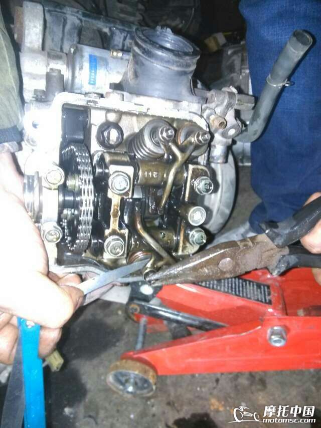

    原先天客125进气摇臂断了,然后换了拆车的,刚修好都正常没有一点声音,进气0.08排气0.10,车主一周下来后摇臂响且速度上去了还要响,不知道是哪里的问题

    首先看一下凸轮凸起的角度和摇臂是否吻合,老车一定注意机油的压力,没看到实车,只能预测回答!

    看下凸轮和摇臂有没有异常摩擦的痕迹,刚换上去不响,说明接触面弧度是OK的,现在响了,那就是接触面出了问题,机油压力和流量确实需要重点看看。

    注意一下汽门簧.弹簧响也会那样

    楼主你先说说一周前这车的气门摇臂断裂的原因

    楼主看看机油泵有沒有磨损,再检查一下油道,特别是摇臂.摇臂销上的上油孔!wH125踏板曾出现过这个问题,凸轮轴换了好几个跑不长就响,结果仔细一看,原来上油孔给堵了半个。

    结合面不用考虑了,因开始是不响的,
    1机油润滑问题,2凸轮轴支架紧固扭力,3气门弹簧过硬,这几点看看

    气门间隙又变大了吗?

    原先车主有说这车气门声音大,然后有一次开快了直接熄火,然后维修发现摇臂坏了
