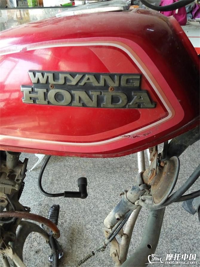

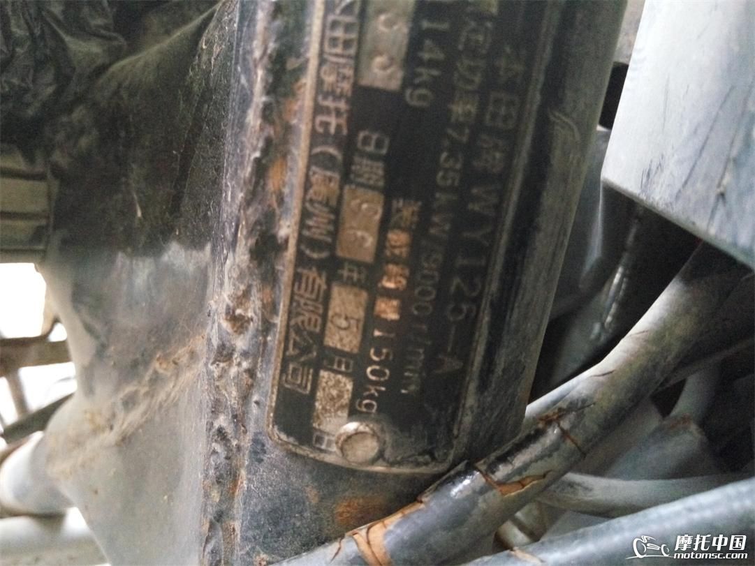

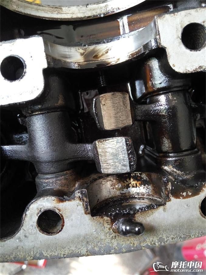

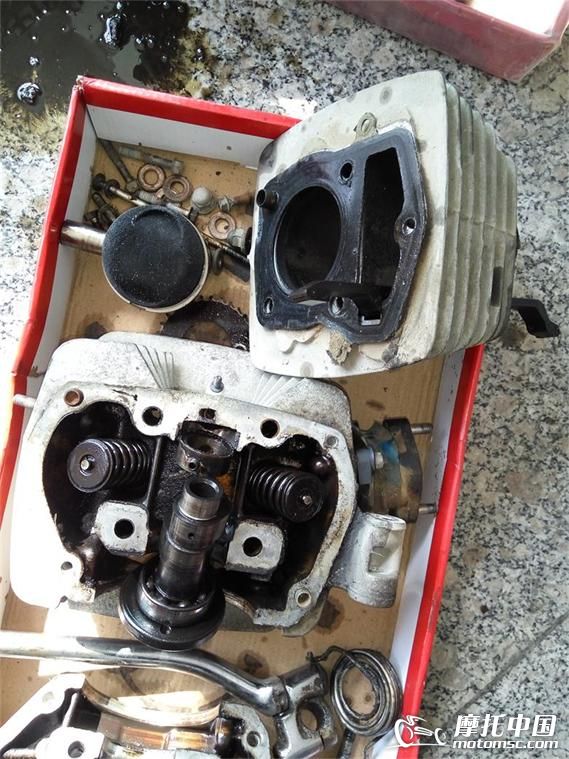

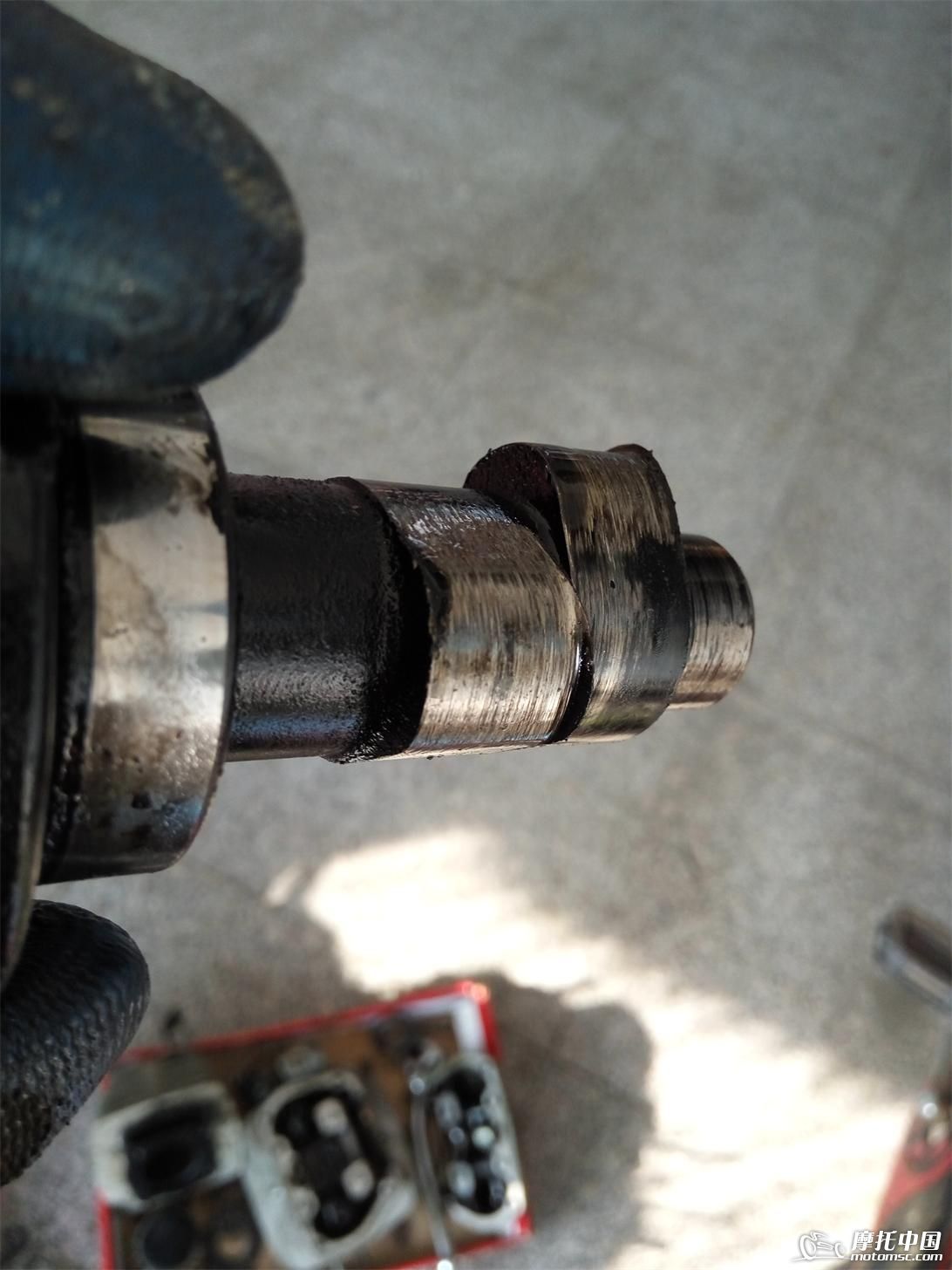

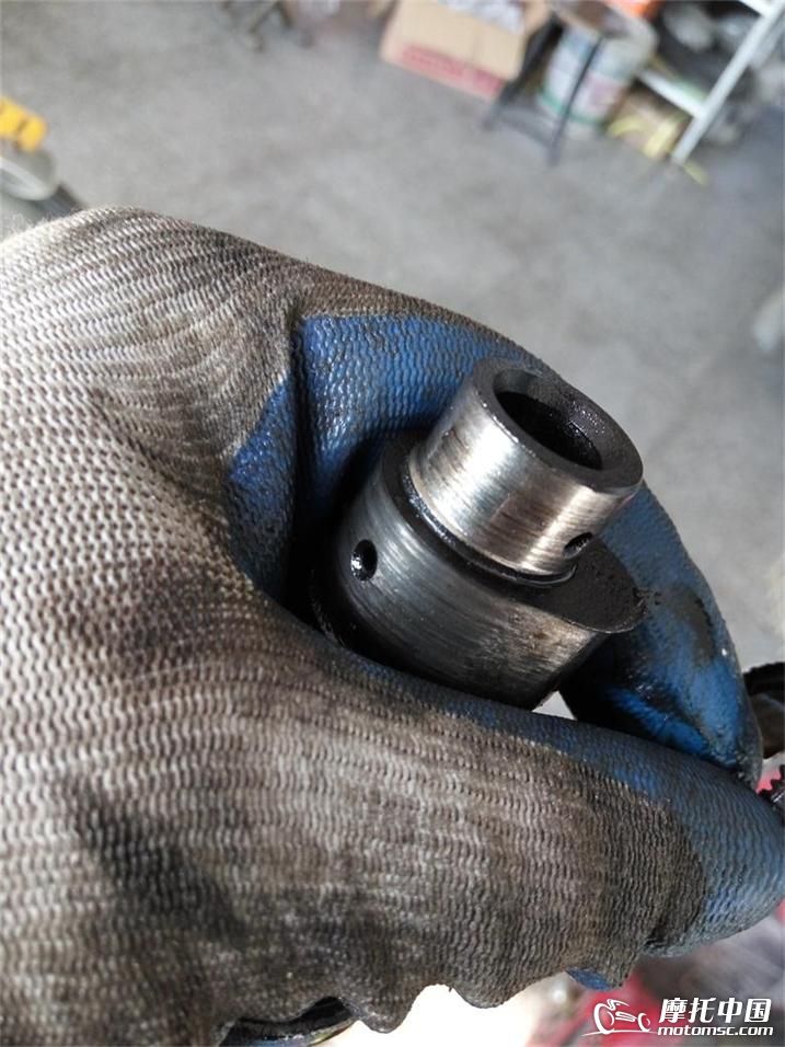

            拆吧。。。我勒个去,这磨损。。。明显的不上机油啊       上图

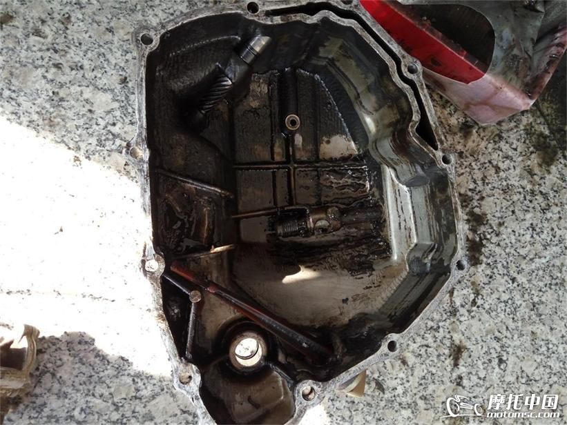

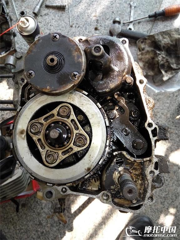

            话说拆了缸体活塞以后,连续压启动杆,箱体油道不上油。检查滤网较脏,但不至于不上油,打开右侧箱盖,怎一个“脏”字的了!看图,我就不说什么了:
           检查机油泵。。。油泵不太要紧,倒是油泵进油道被淤泥状的油泥堵塞。化清剂一喷  通了。往箱体油道加点儿机油,连续转曲轴---冒气泡,好了,可以了。

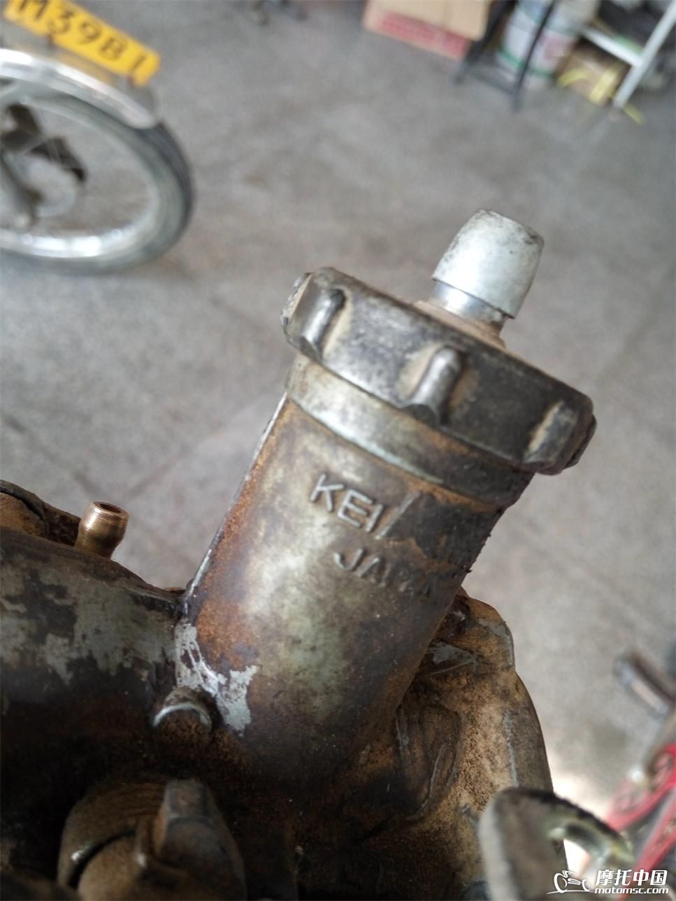

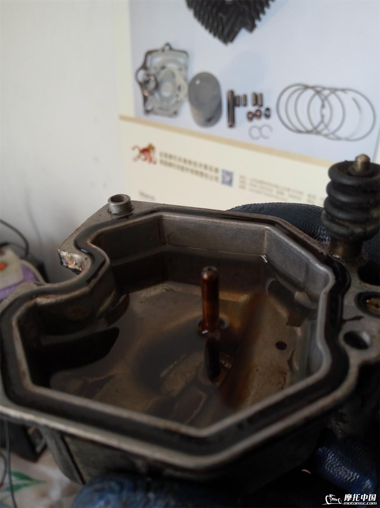

           等套缸的时间里看看化油器
         (总烧火花塞,重点看化油器)

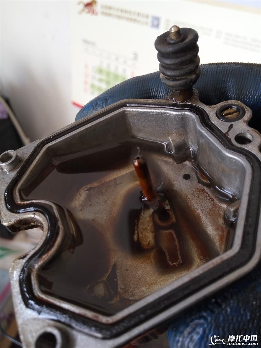

           你猜怎么着:

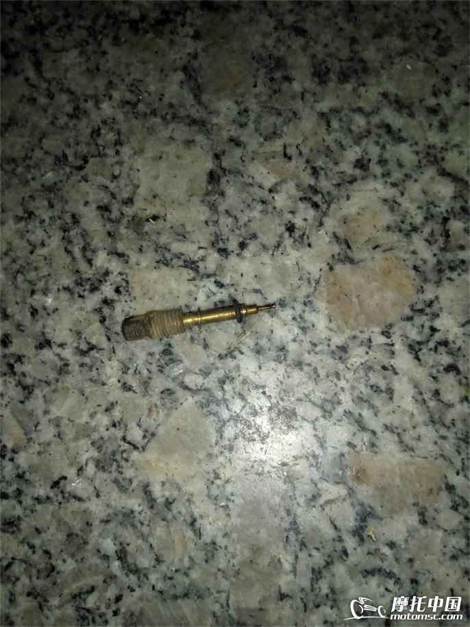

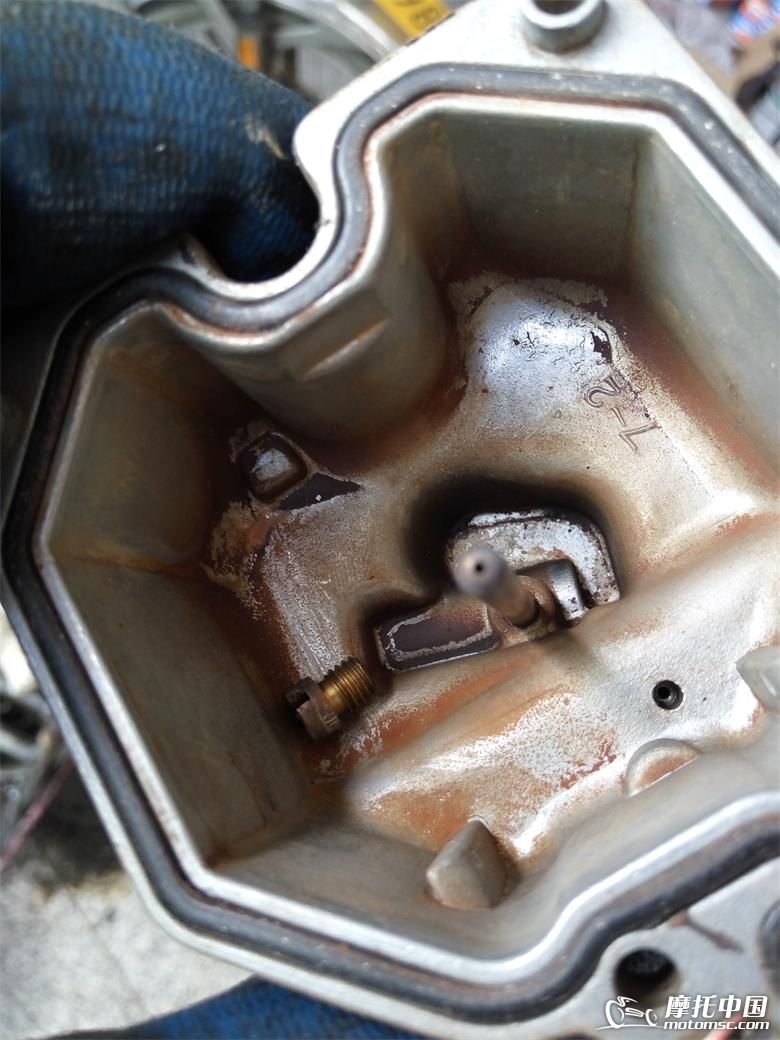

           主量孔掉了:
           而且混合气调整螺丝弹簧也没了:
            油平面还可以:

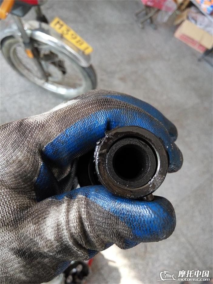

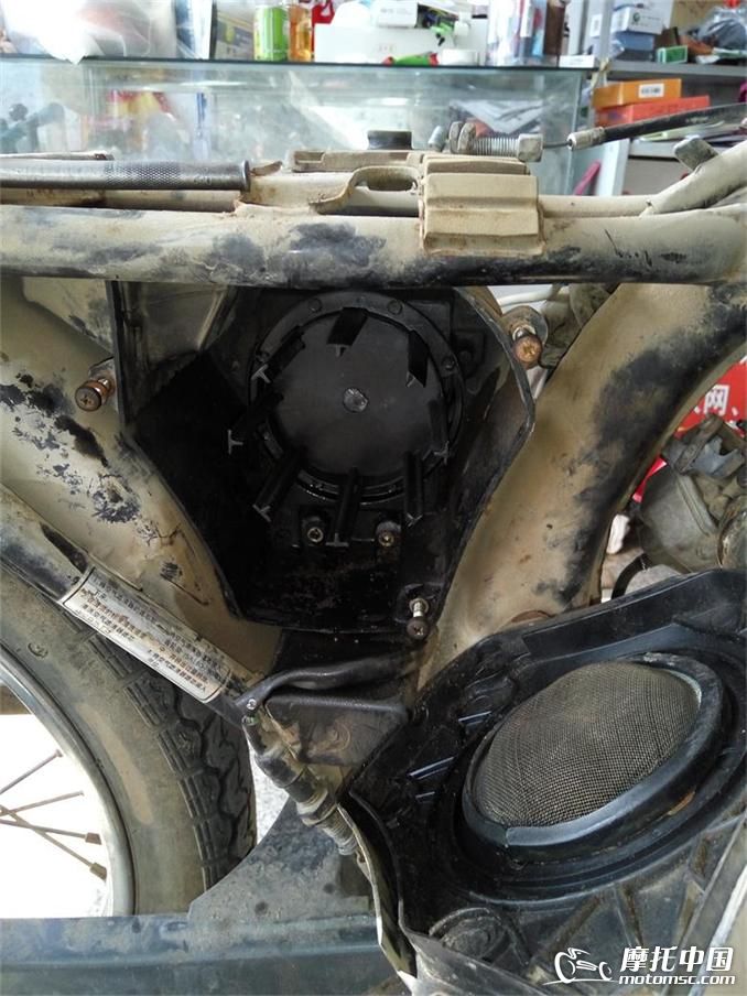

           顺便检查空滤,滤芯没了!!!

    发表于 2016-3-2 14:21:06 | 显示全部楼层
    这凸轮是精品
    可作为今后的示范样板
