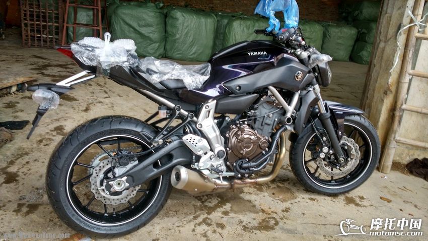

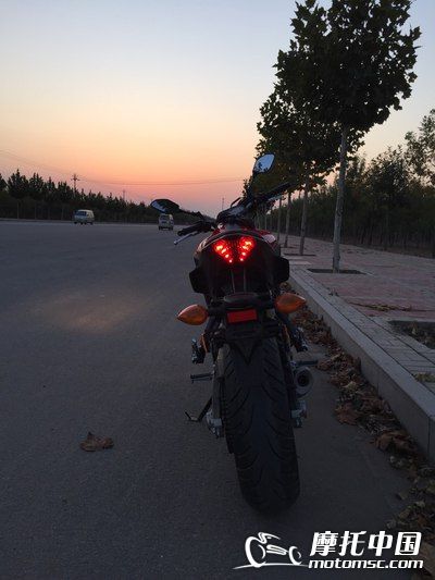

    各位大神小弟初来驾到 就麻烦各位实在是过意不去 还请各位大神帮帮小弟 。小弟的车是去年9月份买的雅马哈的MT07买回来一直精心伺候机油用的是壳牌 汽油加95从来没敢加过杂牌加油站的汽油。车况一直保持得很好,今年过年小弟回老家一个星期回来后骑车的时候发现打了七八下才打着当时心里就感觉不好是不是有问题了,可着了后骑行也没发现什么不对我也就没往心里去,过了两天车开始不好启动 加油不畅怠速凉车不稳仪表上还显示了一些数字故障灯也亮了。小弟多方打听都无结果 问过一些高手也是没得到回复 。现在小弟是食不知味夜不能寝还请高人指点早日让我的爱车恢复健康
