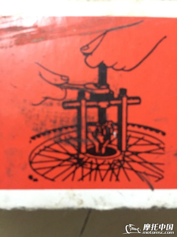

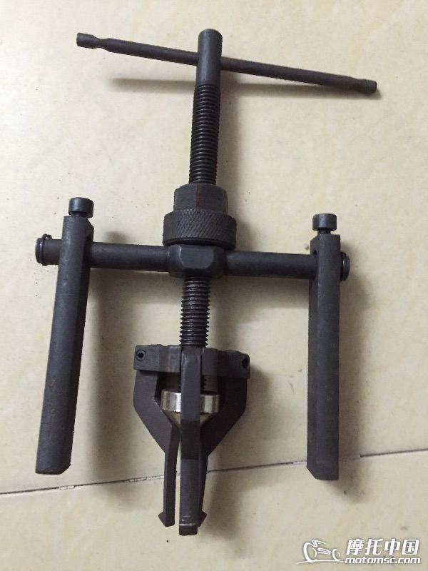

    发表于 2016-3-8 11:24:32 指尖摩托手机 | 显示全部楼层

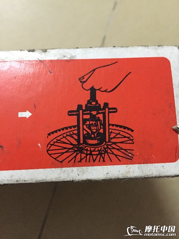

    发表于 2016-3-8 11:38:34 指尖摩托手机 | 显示全部楼层
