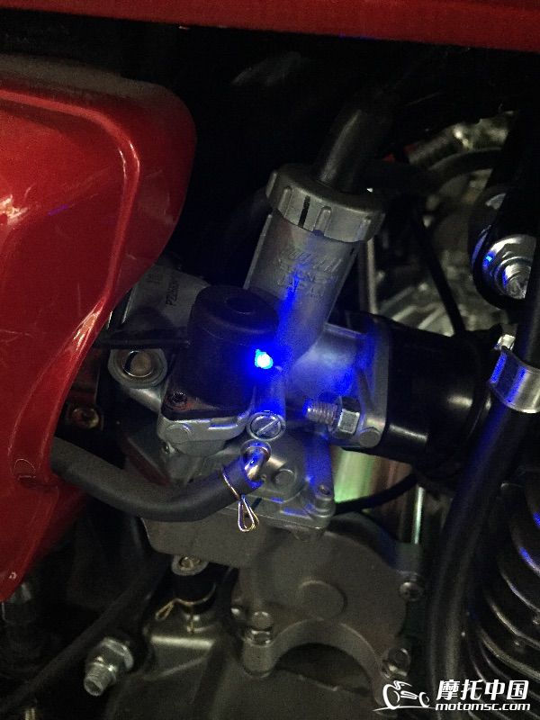

    此化油器亮灯的地方起什么作用?

    电子风门上面带个灯,估计是方便看有没有通电的一种设置吧,没有见过实车,个人猜测,

    这是什么车型的化油器
     楼主| 发表于 2016-3-11 16:24:00 指尖摩托手机 | 显示全部楼层
    御龙千里 发表于 2016-3-11 16:09
    这是什么车型的化油器
    CG125的车,那是电子风门吗?可还有一个手动风门啊!是电子风应该会发热吧?可亮灯的地方没有温度啊!

    具体是什么品牌车型

    具体是什么品牌车型
    五羊CG125跨踦车

    这化油器是牌子叫友利.拼音.yonl是五羊cg125国三车上用的一款化油器.电磁阀控制空气道.和本田的一个原理.只不过多了显示灯.而灯不单只是亮还会有频率一闪一闪的.车上有控制电磁阀的模块.
