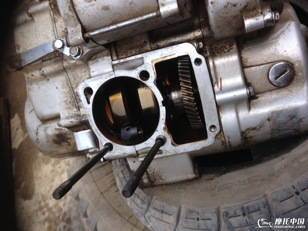

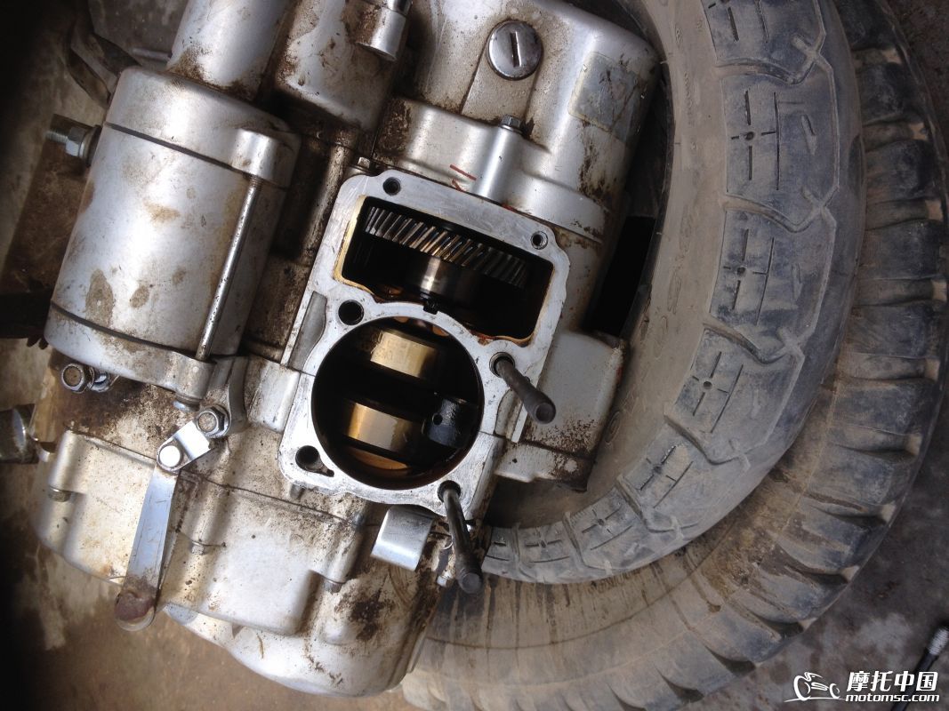

    [已解决]直接上图,大师们帮忙看看。我的意思大师们知道的哦。箱体滑丝

    换发动机吧。

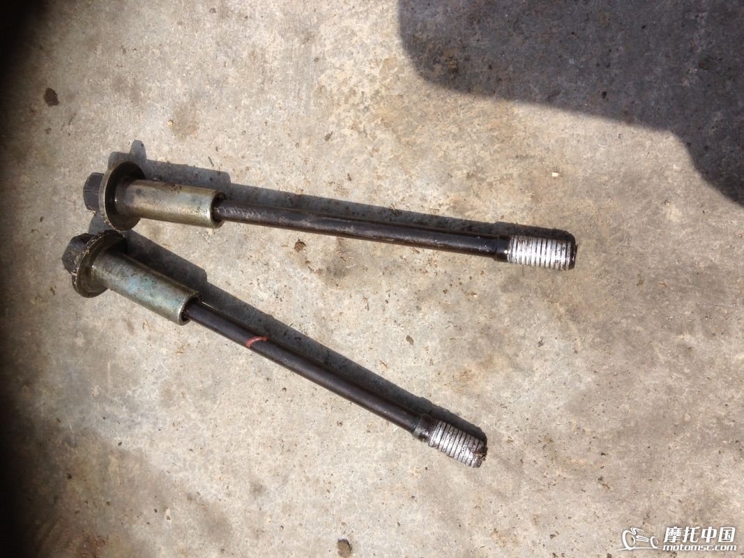

    这个你把缸柱螺丝下端铜焊用铜条加大到10开牙,在把箱体滑丝孔扩大到10就可以了

    还是换中箱放心,这样的配件便宜

    这是上了多少公斤啊,用电动扳手上的吧

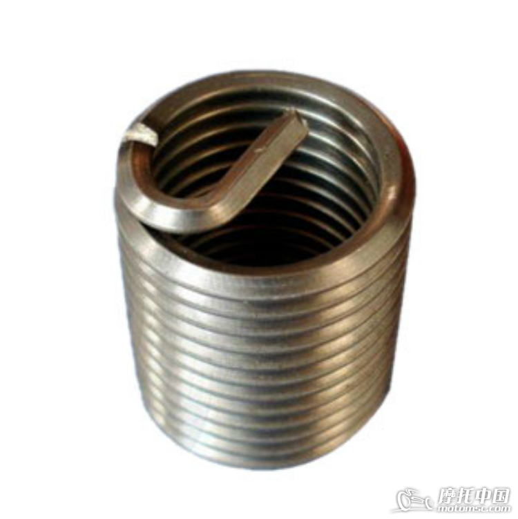

    用丝套把这样简单,强度足够的
    发表于 2016-3-30 12:31:14 | 显示全部楼层
    这个东东,不贵1元左右,修车必备,特别是对于滑丝的铝件

    先让发动机测立使两个坏螺丝向下,然后缸口里面堵布防止操作时掉入碎屑,再用8.5MM钻头加大螺丝孔,有/10手用丝锥攻丝,但只能用头椎,再买水冷150的缸头螺丝,是M10的,上端按原车螺丝长度和直径制作,下端上螺丝防松胶并且以五公斤力矩拧到箱体上,然后组装就OK了,这样的我修过不少于十个,没有一个再出问题的。

    镶螺套。同八楼
