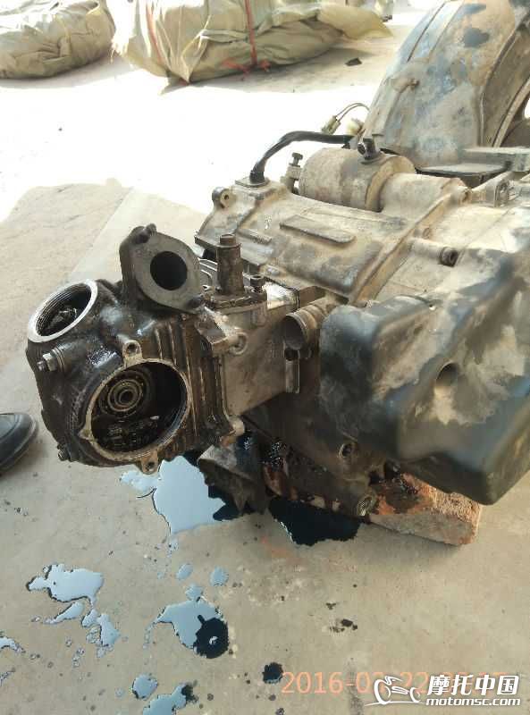

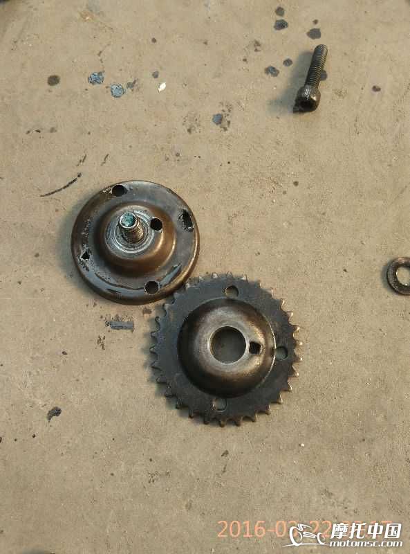

    有个摩托车维修朋友卖一辆旧的踏板摩托车凌鹰125,是车主怀了以后卖掉的!这位朋友买了以后拆开一看活塞和缸报废了!里面有机油检查机油滤芯堵死了!就到本店拿套缸和机滤!回去装好就是打不着火点火时间对了n次没有压缩怀疑我的套缸有问题!标识的配件不会出这样的问题!他说把发动机带我店让我看看一会就带发动机来了!外面看不出什么拆吧!打开正时拆正时螺丝我就看到曲轴不转!正时牙盘转拆下一看正时的定位的凹槽没有了!毛病就在这里!这个朋友还是不放心拆下套缸看看没事才放心气门和活塞有点顶的痕迹气门让他自己检查!细节决定成败

    配气正時不对
