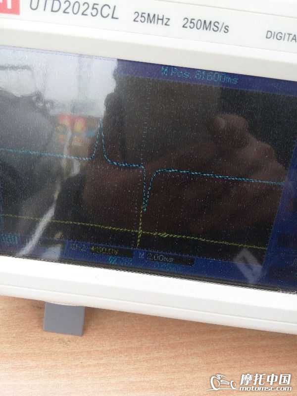

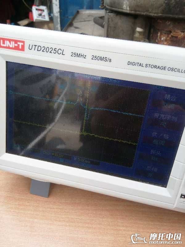

    五羊小公主波形和海王星125波形
    发表于 2016-4-5 15:02:33 指尖摩托手机 | 显示全部楼层 |阅读模式
    为什么海王星波形看着这么杂而小公主波形就好多了
     楼主| 发表于 2016-4-5 15:04:02 指尖摩托手机 | 显示全部楼层
    两种波形对比

    发表于 2016-4-6 23:39:50 指尖摩托手机 | 显示全部楼层
    摩托医生 发表于 2016-4-5 15:04
    两种波形对比
    点火器内部电路设计不同的缘故
    发表于 2016-4-7 07:32:24 指尖摩托手机 | 显示全部楼层
    不懂学习
    发表于 2016-4-7 08:46:17 | 显示全部楼层
    这是点火器内部线路结构不同造成的,记住波形维修是看变量的一致性。比如说楼主这个波形对比,只要慢慢加油门提高转速,两个波形都是会出现进角的变化。这就是变量的一致性。不管波形什么样子,只要加转速不进角,就是点火器有问题,这也是示波器用来修车的原因,看变量!
