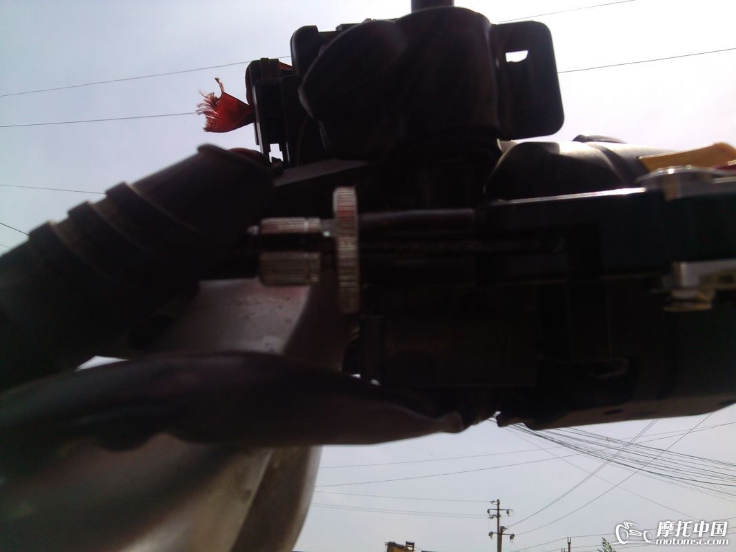

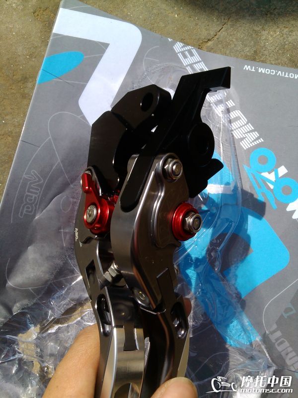

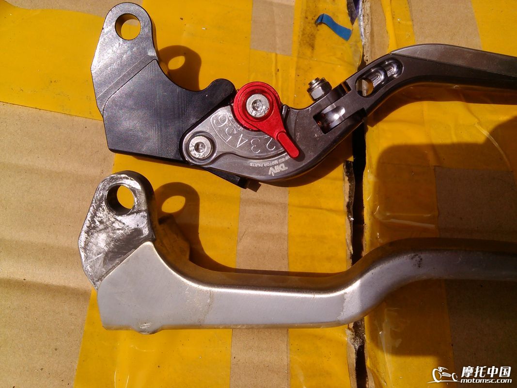

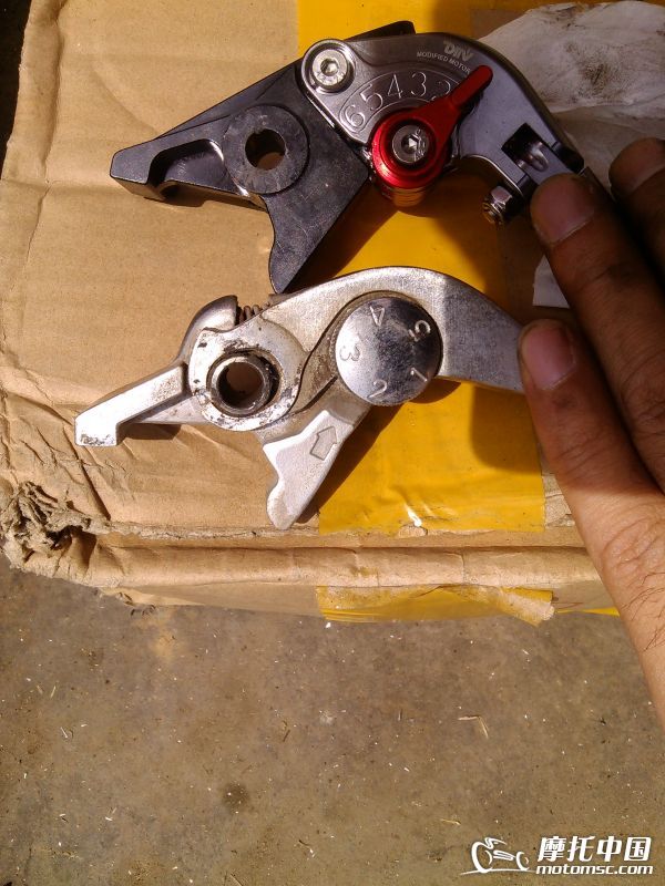

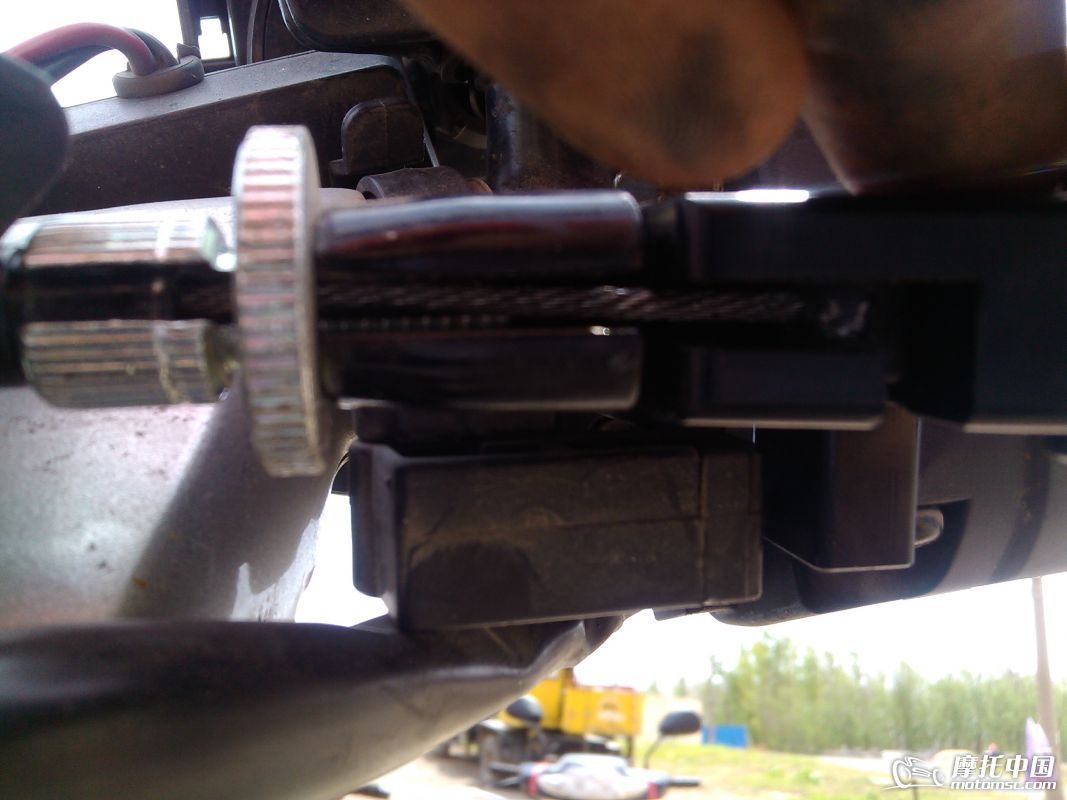

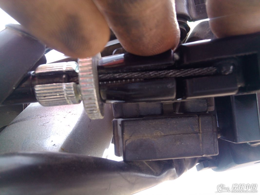

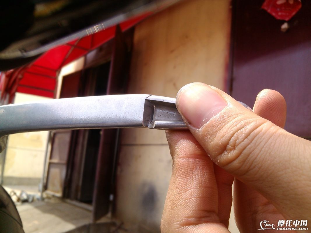

    牛角不能随便换,搞不好离合线给磨断了,那些便宜的CNC干出来的件更是要不得~,如果你有心思回头收拾一下还是可以保证不磨到线的。
    另外说一下换牛角其实不是为了改装啥的,而是原车的刹车倒车给磕断了(信心很足的下台阶,结果顶了排气管前段底盘,还好没有碰到发动机。。顶了底盘以后就右侧倒车了,,,)。
    废话不说,上图。
