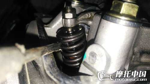

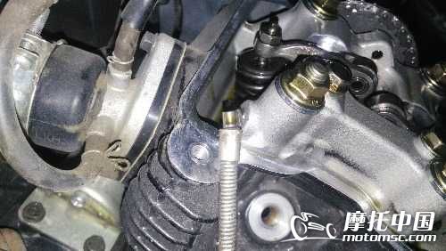

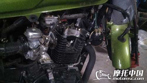

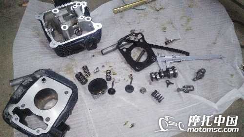

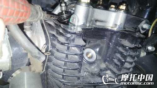

    一辆新车光阳猎路者CKI行驶六千多公里,上一次兄弟们在我这里小聚,骑出去跑了百公里,回来后就发现缸头有异响了,初步判断是缸头部件或活塞部位产生的异响,今天拆开缸头盖检查,发现进气门弹簧里居然有瓣掉落的气门卡片,而卡住气门的两片卡子都在,那么这气门弹簧里掉落的卡片就是生产厂家在装配的时候,不小心掉落的,居然这么粗心大意,我也是醉了

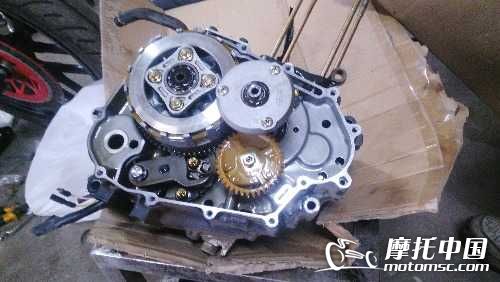

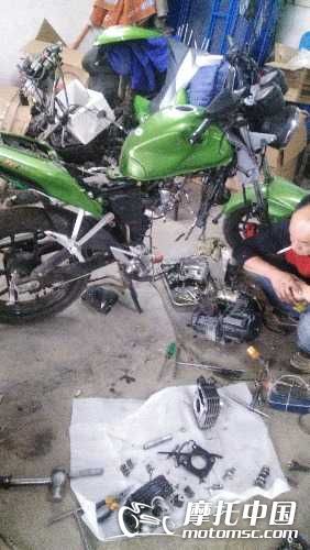

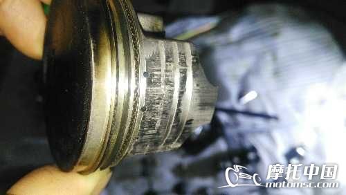

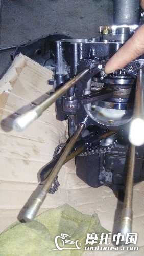

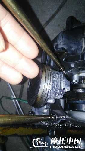

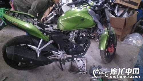

    事儿没完呢,装好缸盖试车,声音好听了,但加速又有异响了,直接抬下发动机分解了缸体,一看傻眼了,缸套活塞异常磨损了,机油润滑不良造成的,使用外接电池使曲轴转动,检查曲柄销和内喷油嘴都很好,喷油量大,拆开离合器边盖仔细检查油路,没有异常,电话询问原车主,说一直加的本田的专用机油,现在怀疑是机油质量的问题了。
     楼主| 发表于 2016-4-20 12:01:59 指尖摩托手机 | 显示全部楼层
    摩头 发表于 2016-4-20 12:00
    事儿没完呢,装好后缸盖试车,声音好听了,但加速又有异响了,直接抬下发动机分解了缸体,一看傻眼了, ...
    看图

    发表于 2016-4-20 15:52:09 指尖摩托手机 | 显示全部楼层
    会长,去镗缸就可以了,
    发表于 2016-4-20 16:05:07 | 显示全部楼层
    该不是用到假机油了吧。换MSC的瓷护机油试试,那个油质量没的说。
